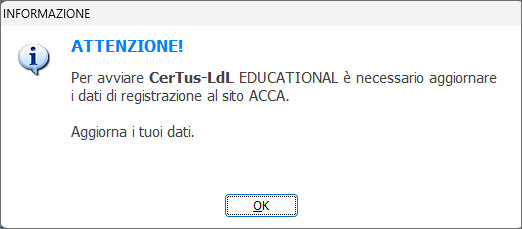

Non riesco ad accedere alla versione educational, il sistema continua a rimandarmi alla pagina di aggiornamento dati.
Avviando la versione EDUCATIONAL mi  viene proposto il seguente messaggio:

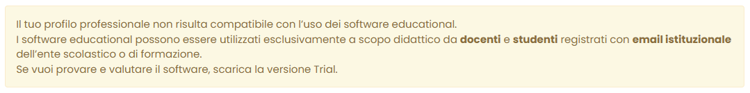

Cliccando su OK al messaggio mi si apre una pagina internet con in testa la seguente indicazione:

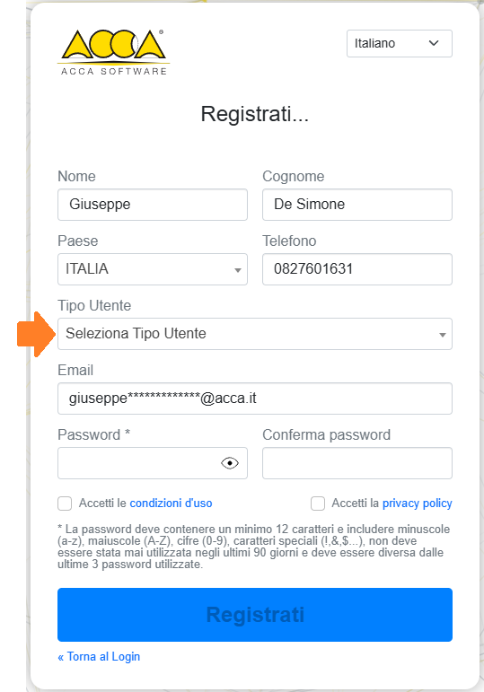

Quanto segnalato si verifica se, nella fase di registrazione dell'utente sul sito acca.it, è stata indicata una tipologia di utente che NON è atta all'utilizzo delle versioni EDUCATIONAL dei software ACCA.
Importante: ESCLUSIVAMENTE l'utente che registra il proprio indirizzo e-mail definendo il proprio "Tipo Utente" come "Docente" o "Studente" potrà utilizzare, e successivamente rinnovare, le versioni EDUCATIONAL.
Colgo l'occasione per informare tutti che qualora un docente intenda far utilizzare la versione EDUCATIONAL ai vari discenti, occorre che ognuno dei partecipanti al corso di formazione si registri sul sito ACCA con un proprio indirizzo e-mail scegliendo come "Tipo Utente" la tipologia "Studente" e successivamente andranno a scegliere la scuola (o Ente) a cui sono legati.
L'istituto di formazione potrebbe anche valutare la possibilità di creare delle caselle di posta apposite che poi registrerà sul sito ACCA e legherà alla propria registrazione già eseguita in precedenza (queste e-mail, con le relative password, potrebbero essere poi comunicate ai discenti anno dopo anno).
Nota: nel caso in cui un determinato indirizzo e-mail sia già stato registrato sul sito ACCA come un "Tipo Utente" DIVERSO da Docente o Studente, occorre eseguire una nuova registrazione indicando un nuovo indirizzo e-mail specifico (non è possibile cambiare la tipologia di utente associato ad una e-mail già registrata).
