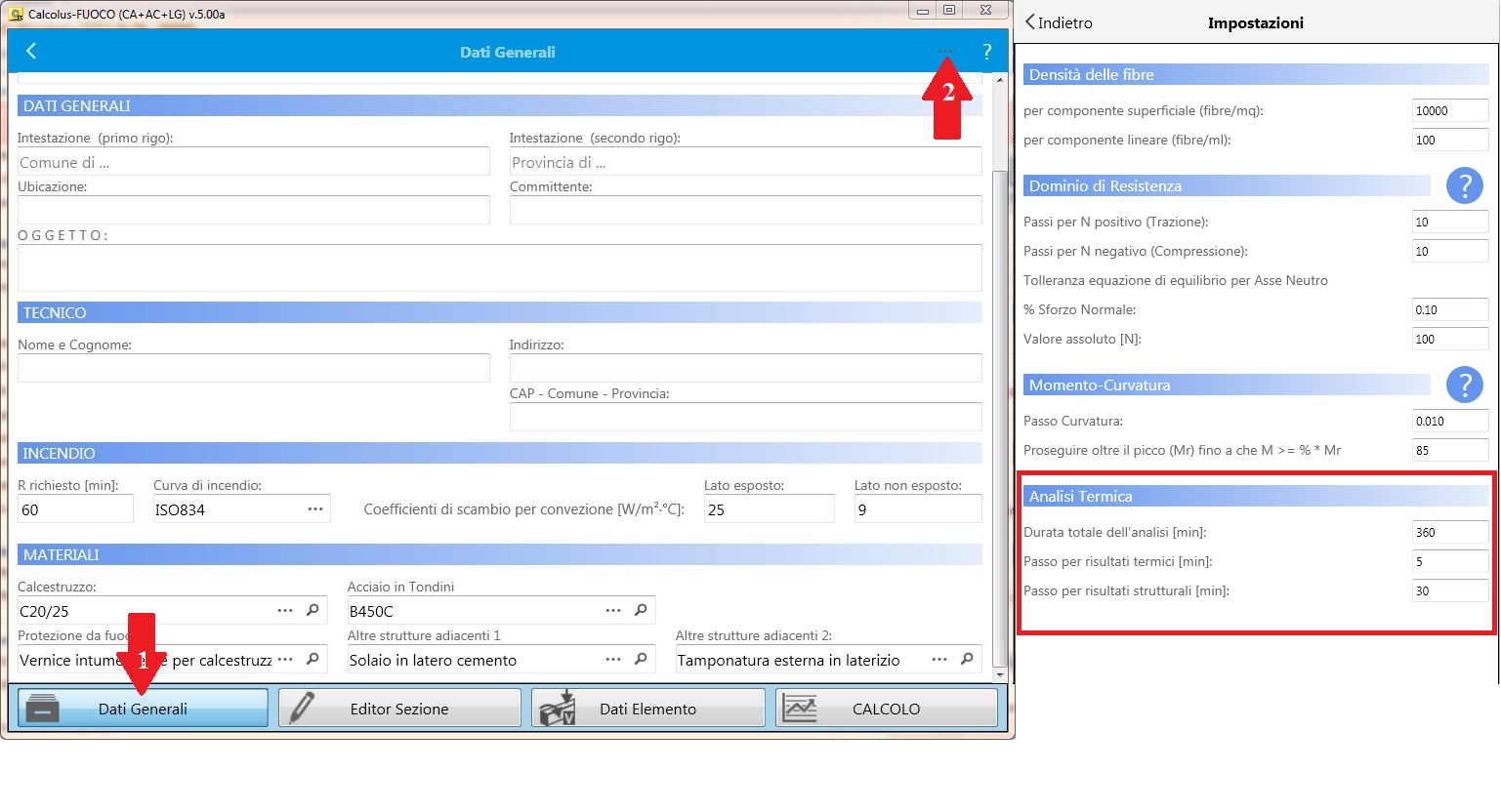

La durata dell'analisi termica è di 120 minuti? La resistenza della sezione è fornita ogni 30 minuti?
La durata dell'analsi termica di 120 minuti e la resistenza della sezione fornita ogni 30 minuti sono le impostazioni di default.
E' possibile, dalla finestra dei dati generali, modificare tali impostazioni e definire:
1) Durata totale dell'analisi (massimo 360 minuti);
2) Passo (in minuti) per la restituzione dei risultati termici (cioè ogni quanti minuti devono essere restituite le distribuzioni delle temperature all'interno della sezione);
3) Passo (in minuti) per la restituzione dei risultati strutturali (cioè ogni quanti minuti devono essere restituiti i domini di resistenza e le verifiche di resistenza della sezione).
Clicca qui per vedere dove modificare le impostazioni di default dalla finestra dei dati generali.
