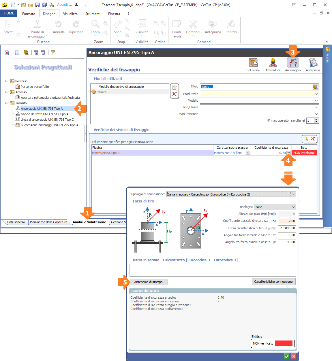

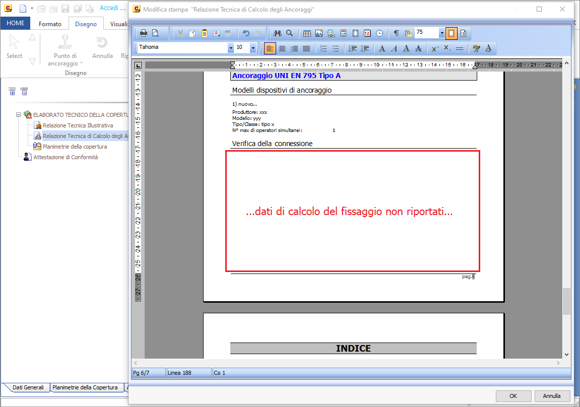

Ho delle verifiche di calcolo del fissaggio che non vengono riportate nella "Relazione Tecnica di Calcolo degli Ancoraggi", come mai?
La questione potrebbe dipendere dall'esito della verifica stessa; quando la verifica del fissaggio è "NON verificato" (verifica negativa), tali calcoli non vengono riportati in stampa.
Nella relazione vengono riportati i dati di calcolo solo quando questi sono "positivi" (fissaggio VERIFICATO).
Se per qualche motivo si vuole ottenere la relazione di calcolo con anche i dati dei fissaggi NON verificati, si potrebbe pensare di copiare i calcoli e le immagini del fissaggio specifico dalla sezione Anteprima di stampa che è disponibile nel dialog "Coefficiente di sicurezza".
Dopo aver copiato il tutto dalla pagina "Anteprima", sarà possibile incollare tali informazioni nella relazione tecnica di calcolo che si genera nella pagina "Gestione Stampe" del documento (nel punto della relazione che si ritiene più opportuno).
