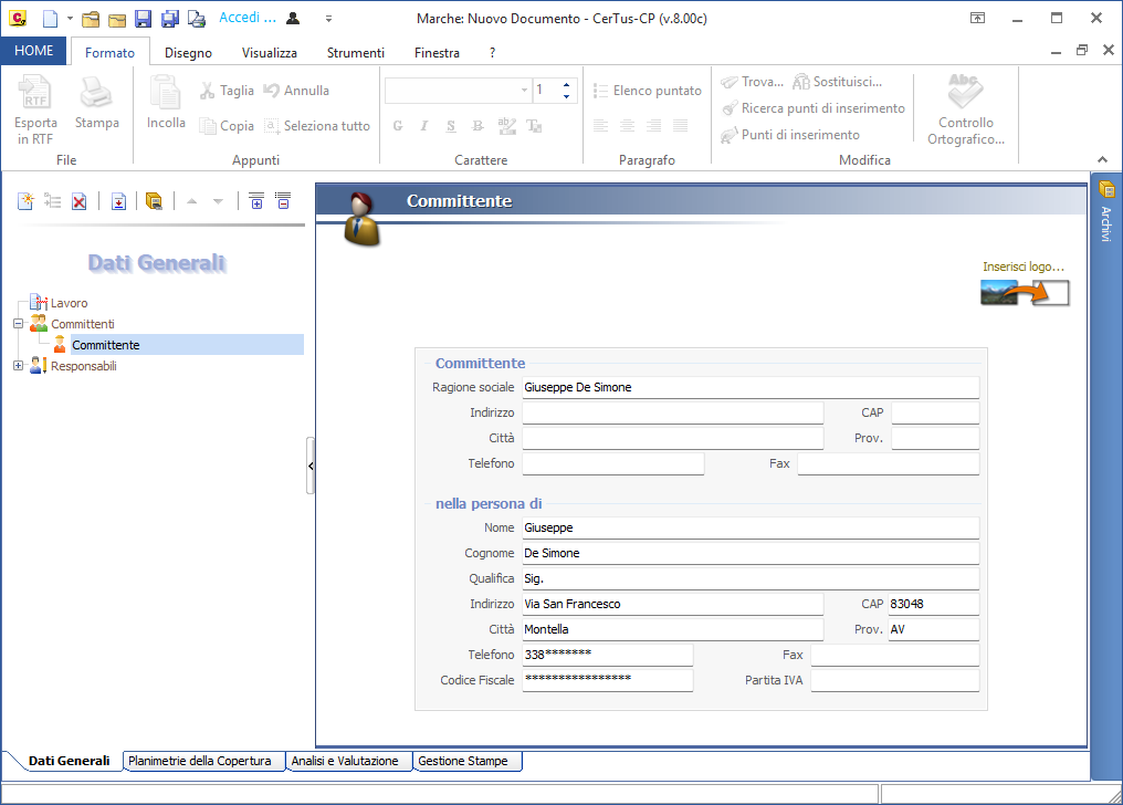

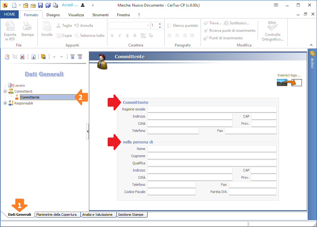

Richiesta Sto redigendo un ETC per un "privato"; vedo che nella scheda "Committente" è presente una sezione "Committente" e una sezione "nella persona di": quali campi devo compilare in questo caso?
Risposta Nel caso in oggetto, la soluzione migliore è quella di compilare solo il campo "Ragione sociale" della sezione "Committente" e i vari campi della sezione "nella persona di". Nota: basta lasciare vuoti i campi per i quali non si hanno informazioni e il programma NON li terrà in considerazione in fase di stampa (ad esempio: se il FAX e/o la P.IVA non sono dati disponibili vanno lasciati vuoti).

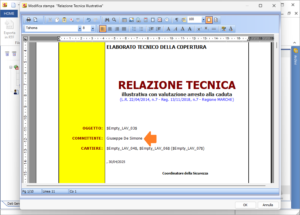

In stampa, il campo "Ragione sociale" ha una variabile sulla testata della relazione; se la ragione sociale non viene compilata occorrerà cancellare la variabile nella finestra di "Modifica stampa"

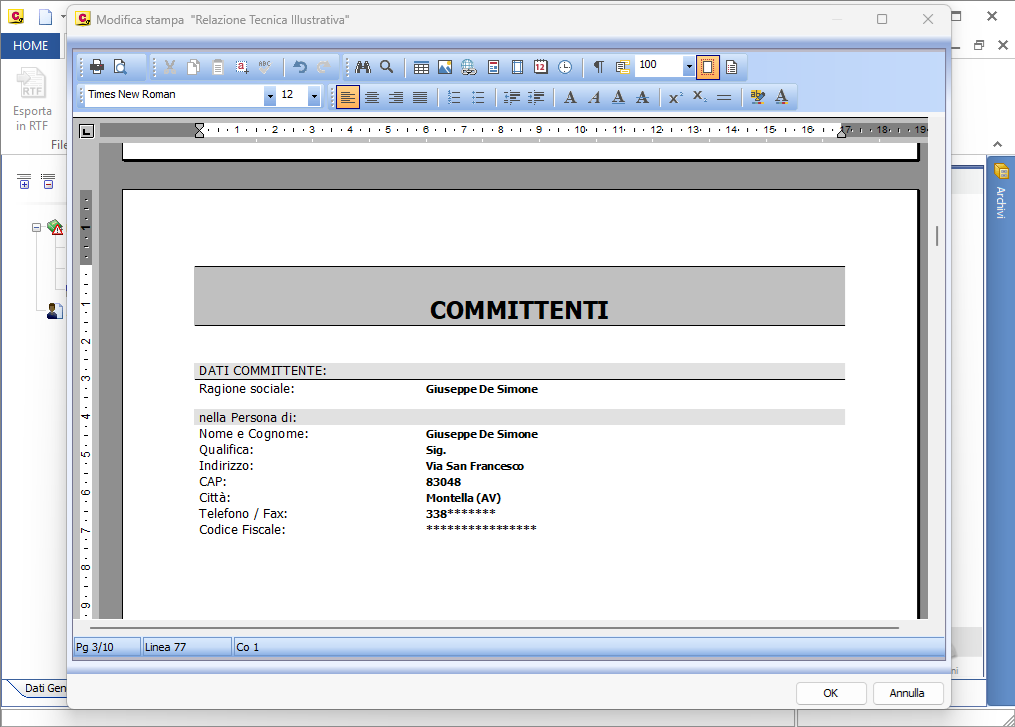

Nel capitolo "Committenti" della relazione, verranno riportati solo i dati che sono stati digitati (non verranno riportate variabili non valorizzate)
