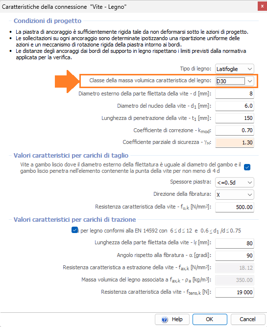

Richiesta Sto eseguendo una verifica con topologia di connessione "Vite - Legno [Eurocodice 5]". Ho notato che, accedendo alla sezione "Caratteristiche connessione", NON è possibile definire una "Classe della massa volumica caratteristica del legno" INFERIORE a "D30"; nel mio caso vorrei definire una Classe della massa D24, come posso procedere?
Risposta Il legno classificato come D24 non è previsto tra le classi standard definite dalla norma UNI EN 338, che per i legni di latifoglia (escluso il pioppo) parte da D30 e sale fino a D70. Questo significa che un legno con caratteristiche inferiori a D30, come un ipotetico D24, non rientra tra le classi normate per uso strutturale.
Ad oggi classi inferiori a D30 non possono essere verificate col programma.
