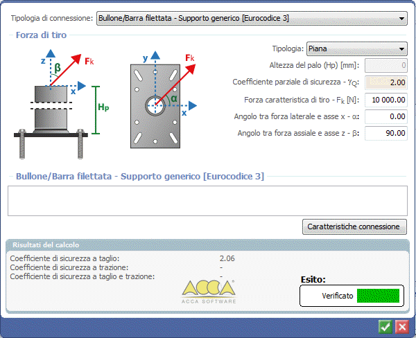

Nel calcolo del coefficiente di sicurezza, occorre parametrizzare l'angolo "ALFA" per specificare l'inclinazione della forza applicata alla piastra (o palo) rispetto agli assi.
Nel caso in cui si ruoti la piastra in pianta, cambia qualcosa sulla modalità di parametrizzazione dell'angolo "ALFA"?
No. L'Origine degli assi cartesiani viene considerata sempre coincidente con il centro della piastra e la direzione degli assi come da convenzione.

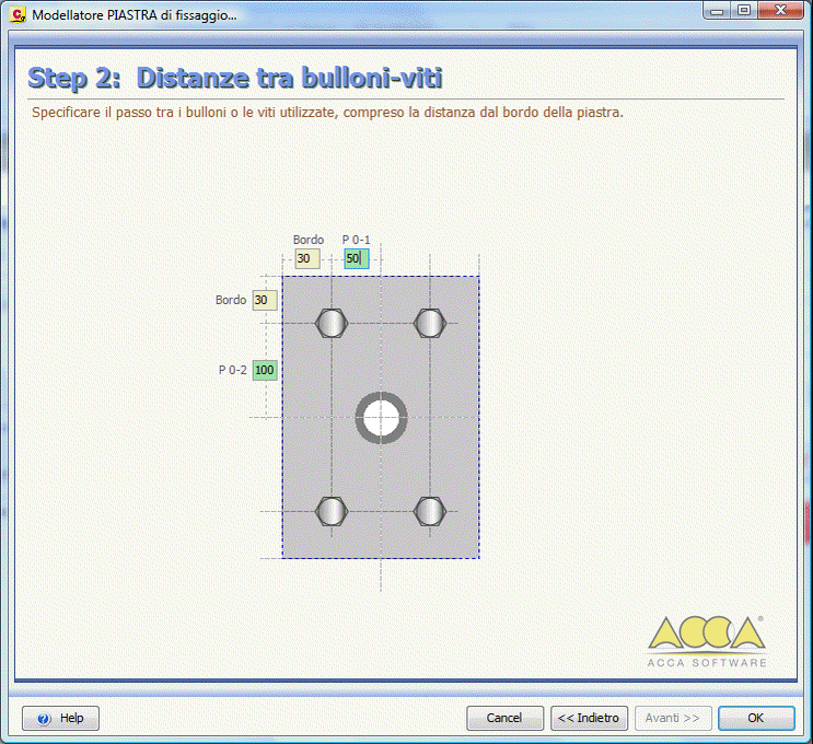

Il programma effettua il calcolo del coefficiente di sicurezza basandosi sulle distanze tra i bulloni, e tra i bulloni e il bordo della piastra, imputate dall'operatore nella finestra "caratteristiche della piastra".
