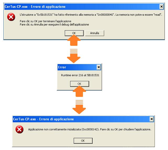

Su due miei computer NON riesco ad avviare il programma:
• sul primo computer accade che avviando il software compare il messaggio che si visualizza cliccando QUI
• sul secondo computer accade che avviando il software compare il messaggio che si visualizza cliccando QUI
I due computer hanno Sistemi Operativi diversi e lo stesso antivirus (ho provato a disabilitare la protezione ma non ho risolto).
Avete dei suggerimenti da fornirmi?

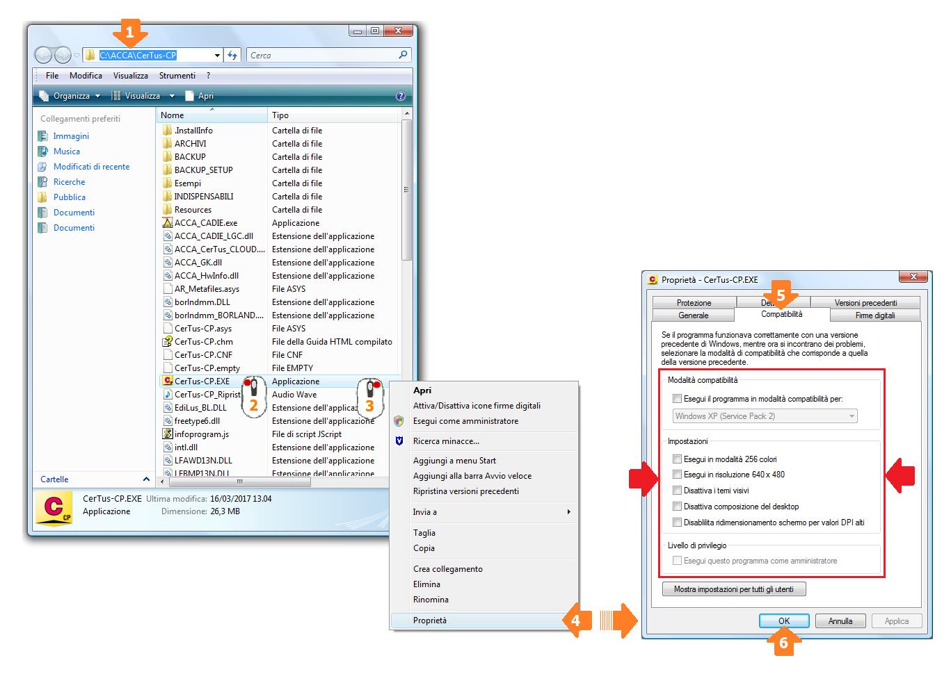

Come prima procedura occorre appurare che nelle proprietà del file eseguibile di CerTus-CP NON sia stata attivata una qualche opzione ed eseguire il programma "Come amministratore";
per fare ciò seguire la procedura di seguito proposta:
1) accedere alla cartella di installazione di CerTus-CP (di default in "C:\ACCA\CerTus-CP");
2) selezionare il file di applicazione "CerTus-CP";
3) attivare il menu locale (tasto destro del mouse);
4) selezionare l'opzione "Proprietà";
5) accedere alla sezione "Compatibilità";
6) deselezionare tutte le eventuali opzioni attive (occorre togliere tutti i flag);
7) cliccare su "applica";
8) cliccare su "OK"
--> Clicca per visualizzare la procedura dal punto 1 al punto 8
9) selezionare il file di applicazione "CerTus-CP";
10) attivare il menu locale (tasto destro del mouse);
11) selezionare l'opzione "Esegui come amministratore".
(alla comparsa di eventuali messaggi da parte del Sistema Operativo occorre cliccare su "Si" o "Consenti" per consentire il completamento dell'operazione)

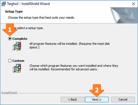

7) selezionare la voce "Complete" e cliccare su "Next" (vedi immagine);
