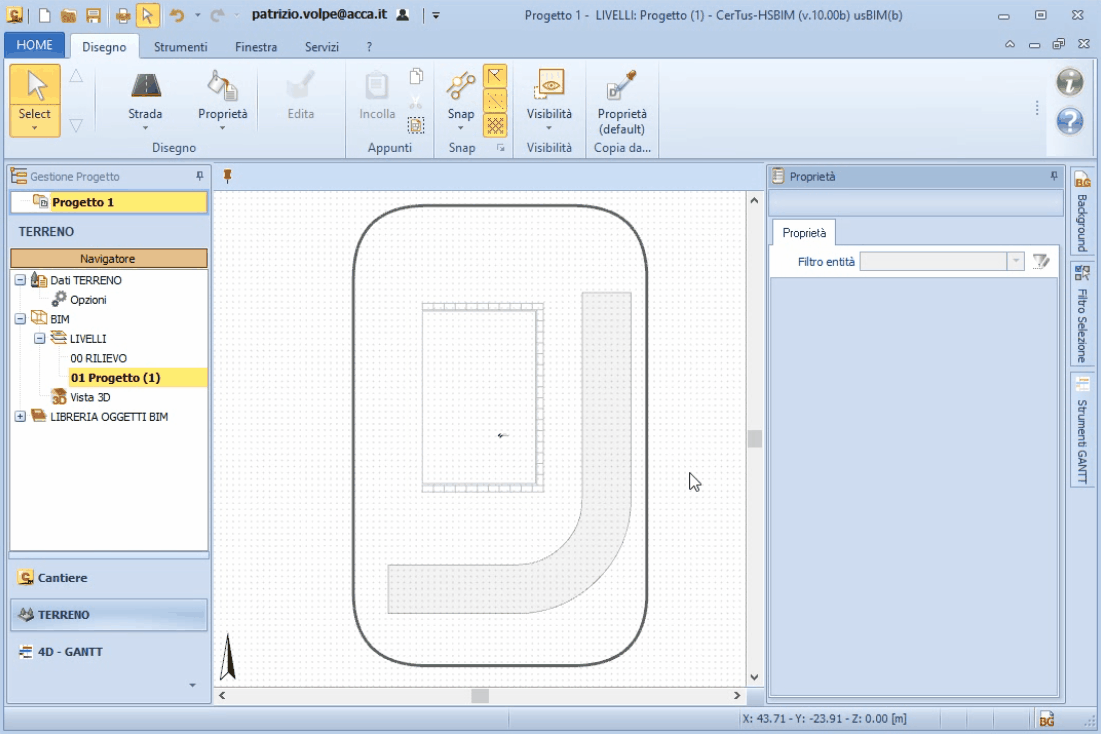

voglio condividere una richiesta di assistenza.
Ho disegnato una strada interna all'area di cantiere ed ha una larghezza costante. Ho necessità però di restringere un tratto. Come devo procedere?
Per modificare la larghezza di un tratto della strada, occorre selezionare i vertici posti agli estremi del tratto (per il quale si intende modificare la larghezza) e per questi punti, impostare una diversa larghezza.
Come procedere:
- sul livello (o sul 3D) selezionare la strada (effettuare sulla strada un clic con il tasto sinistro del mouse);
- ciascun tratto della strada è identificato con una linea, agli estremi della linea è presente un punto (pallino colorato);
- selezionare il pallino posto ad un estremo
- nel toolbox "Proprietà" portarsi nella sezione "Geometria", nella sottosezione PUNTO SELEZIONATO
- nel campo "Larghezza" digitare la nuova misura;
- confermare con l'invio della tastiera.
Ripetere l'operazione per il secondo punto posto all'altro estremo della linea.
Modificando i due estremi della linea, la nuova misura sarà applicata in modo costante all'intero tratto.
