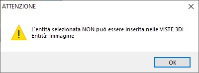

voglio condividere una richiesta di assistenza.
Ho attivato il comando "Immagine", ma effettuando un clic per inserirla, compare il messaggio
Come devo procedere per inserire una immagine?

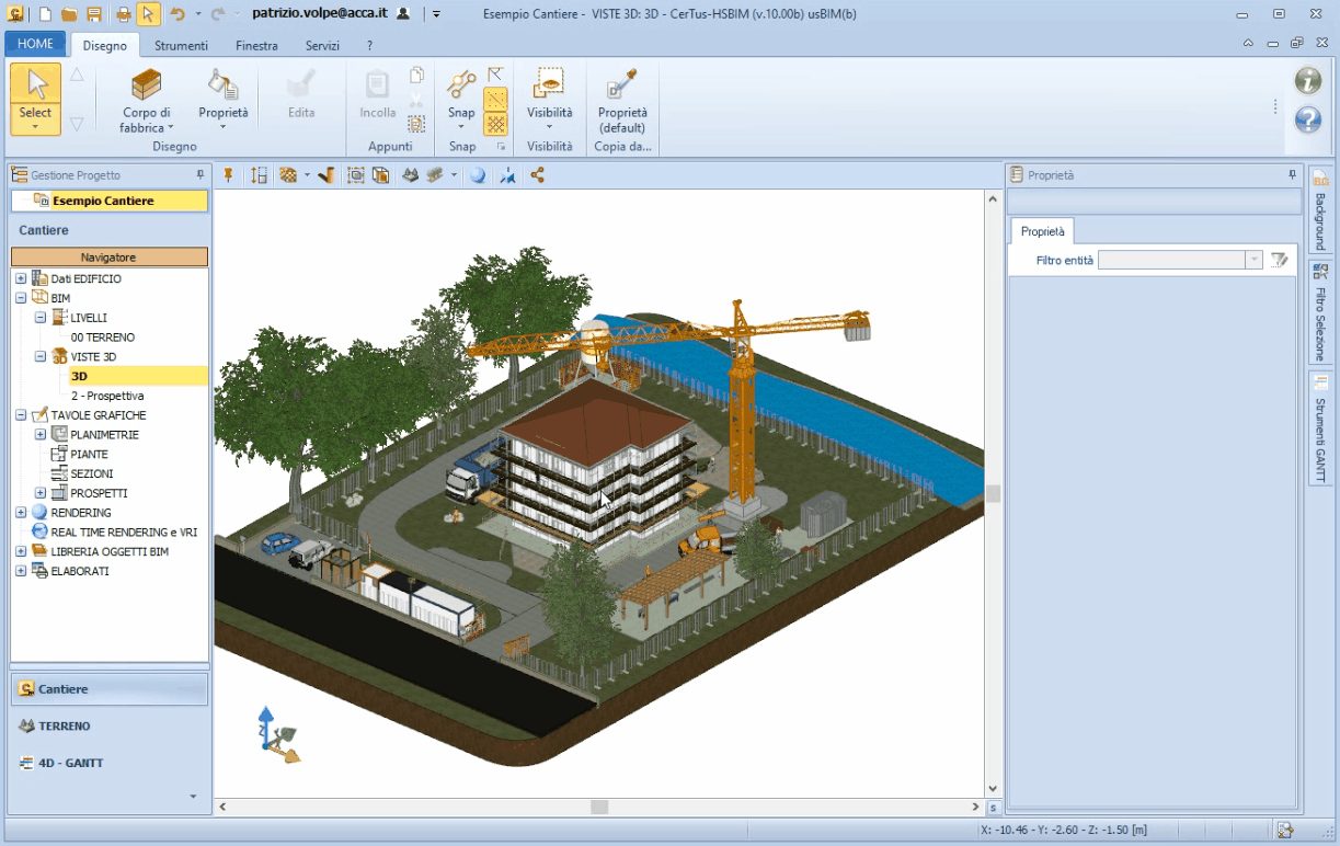

Il messaggio è una attenzione e ci informa che l'operazione che si sta effettuando, ossia inserire una immagine (quindi un oggetto 2D) direttamente nella vista 3D, NON è consentita.
In generale, tutti gli oggetti appartenenti alla categoria "Grafica 2D non possono essere inseriti nel 3D ma solo in ambienti 2D come i Livelli, le tavole grafiche e le tavole esecutive.

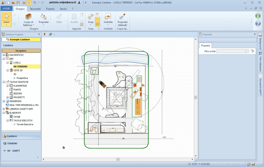

Per inserire una immagine occorre:
- portarsi su un livello (o qualsiasi altro ambiente 2D);
- dal tool dei comandi, accedere alla "Grafica 2D;
- selezionare il comando "Immagine";

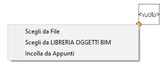

- effettuare un primo clic con il tasto sinistro del mouse sul Livello - per agganciare l'oggetto "Immagine" al mouse;
- nel punto dove si intende inserire l'immagine, effettuare un secondo clic con il tasto sinistro del mouse;
- dal menu locale scegliere l'opzione per il caricamento dell'immagine.
Nel menu locale sono disponibili le seguenti opzioni:
- Scegli da File;
- Scegli da LIBRERIA OGGETTI BIM;
- Incolla da APPUNTI.
1] selezionare - Scegli da File - nel caso in cui l'immagine che si intende caricare nel software è presente in una qualche cartella del proprio PC.
Infatti, selezionando "Scegli da File", a video compare il dialog "Carica Immagine" - mediante il quale portarsi nella cartella del proprio PC dove è salvata l'immagine e selezionarla. Di seguito cliccando su "Apri" l'immagine è inserita nel progetto.
