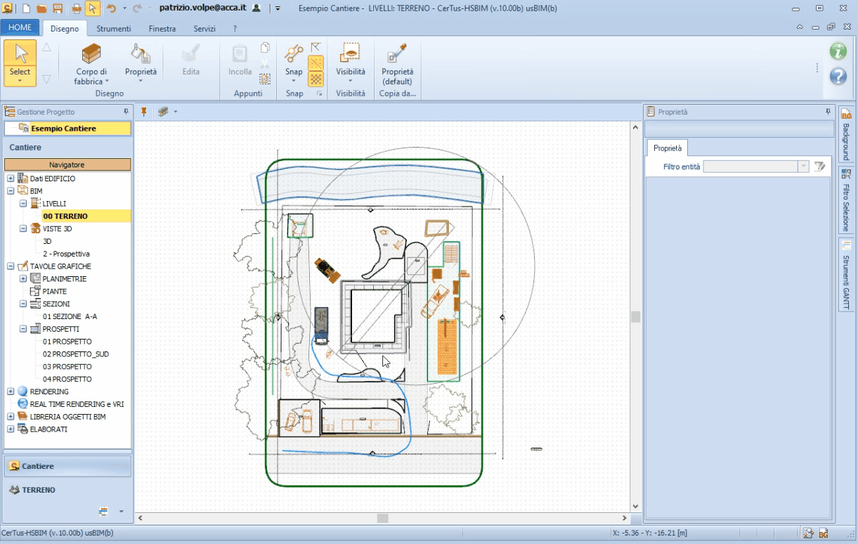

- stando nell'ambiente "Cantiere";
- portarsi sul Livello "OO Terreno";
- selezionare la linea del prospetto per il quale si intende cambiare il titolo;
- dal toolbox Proprietà a destra, accedere al campo "Titolo" e modificarlo.

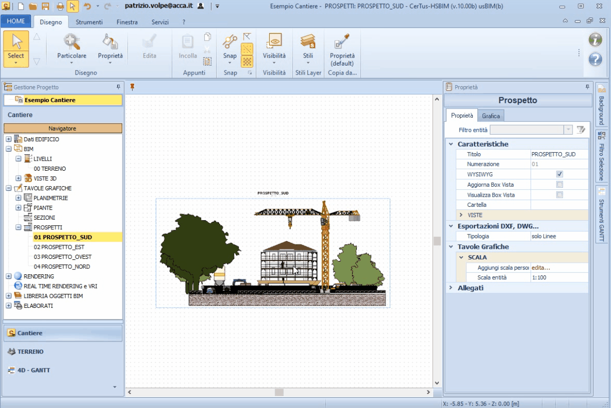

Analogamente, è possibile cambiare il titolo, direttamente dalla tavola:
- portarsi sulla tavola grafica per la quale si intende cambiare il titolo;
E' disponibile un ulteriore procedura che consente di cambiare il titolo, direttamente dal nodo della tavola:
- attivare il menu locale (tasto destro del mouse);
- selezionare l'opzione "Rinomina".
