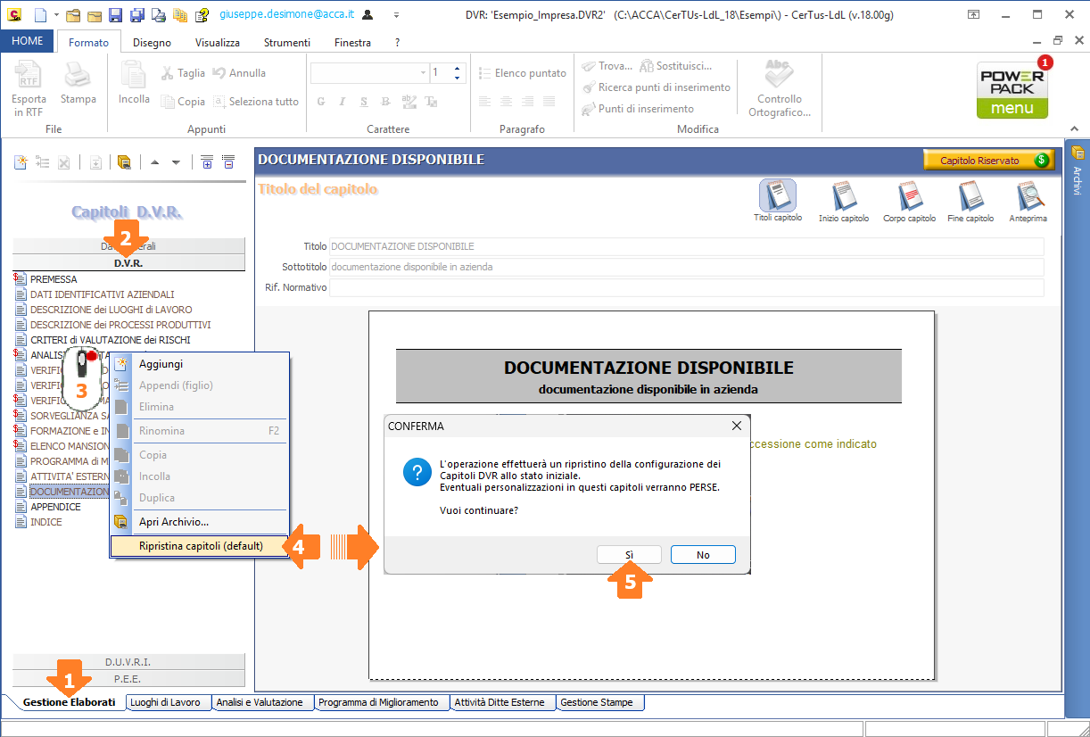

Come procedere: Di seguito propongo una immagine in cui si illustra una semplice procedura che, se eseguita, ripristina tutti i capitoli di stampa del DVR.
Prima di procedere con le indicazioni dell'immagine raccomando fortemente di eseguire una copia del documento in quanto, se ve ne sono state apportate, eventuali modifiche fatte manualmente ai capitoli di stampa andranno PERSE.
Dopo aver eseguito la procedura, è possibile provare a compilare e confermare la relazione e/o effettuare l'esportazione in RTF.
