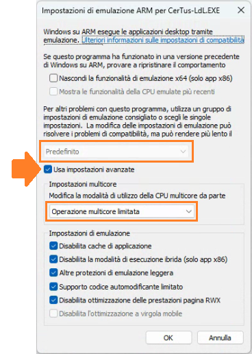

Di seguito un'immagine illustrativa
Nel caso in cui, eseguita la prova su proposta, la questione NON sia stata risolta e il programma continua a NON avviarsi, è possibile tentare la procedura di seguito illustrata:
1) accedere alle Proprietà del collegamento da cui si avvia il programma (o direttamente nelle proprietà dell' .EXE) [--> 'tasto destro del mouse' >> 'Proprietà'] 2) accedere alla sezione Compatibilità 3) cliccare sul bottone Modifica impostazioni di emulazione 4) selezionare Usa impostazioni avanzate attivata l'opzione si abilita il campo sottostante in cui occorre lasciare la voce "Operazione multicore limitata" con già abilitate, cioè tutte selezionate, le 5 opzioni sottostanti 5) confermare alle finestre con "OK", applica etc.
Eseguita la procedura su descritta, provare ad eseguire la TRIAL.
