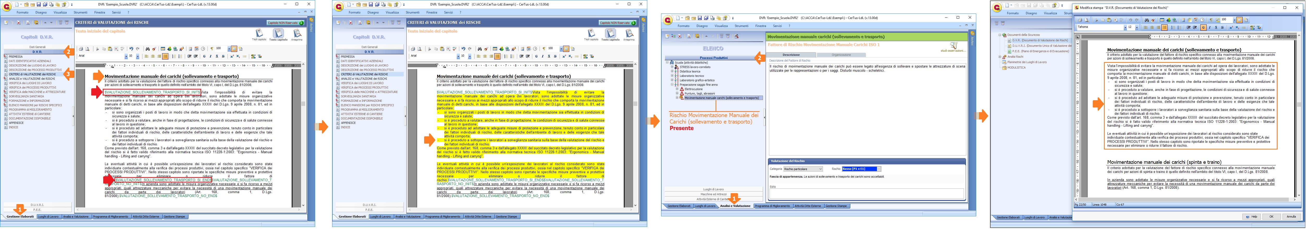

Giuseppe | Stampa DVR - capitolo Criteri di Valutazione dei Rischi: a volte compare del testo sottolineato e a volte noGiuseppe 2018-03-29 17:21:19 Voglio condividere una richiesta di assistenza Richiesta Compilando la stampa del DVR ho notato che per alcuni rischi specifici, nel capitolo "Criteri di valutazione dei Rischi", viene riportato del testo sottolineato mentre per altri rischi viene riportato altro testo NON sottolineato. IMMAGINE STAMPA CON TESTO SOTTOLINEATO ![]() --> clicca QUI per ingrandire l'immagine IMMAGINE STAMPA CON TESTO NON SOTTOLINEATO ![]() --> clicca QUI per ingrandire l'immagine Da cosa dipende questa differenza? Risposta La comparsa di un testo rispetto ad un altro dipende dalla presenza o meno della valutazione rischio specifico nel documento. - se il rischio specifico è stato valutato, cioè se risulta presente nella pagina "Analisi e Valutazione", in stampa viene riportato il testo NON sottolineato; ![]() --> clicca QUI per ingrandire l'immagine - se il rischio specifico NON è stato valutato, cioè se risulta NON presente nella pagina "Analisi e Valutazione", in stampa viene riportato il testo sottolineato. ![]() --> clicca QUI per ingrandire l'immagine Nel dettagio, il funzionamento è il seguente In stampa viene riportato: - il testo riportato tra le variabili "$VALUTAZIONE_SOLLEVAMENTO_TRASPORTO_SI_INIT$" e "$VALUTAZIONE_SOLLEVAMENTO_TRASPORTO_SI_END$" se il rischio specifico è stato valutato --> clicca QUI per visualizzare l'immagine - il testo riportato tra le variabili "$VALUTAZIONE_SOLLEVAMENTO_TRASPORTO_NO_INIT$" e "$VALUTAZIONE_SOLLEVAMENTO_TRASPORTO_NO_END$" se il rischio specifico NON è stato valutato --> clicca QUI per visualizzare l'immagine |
