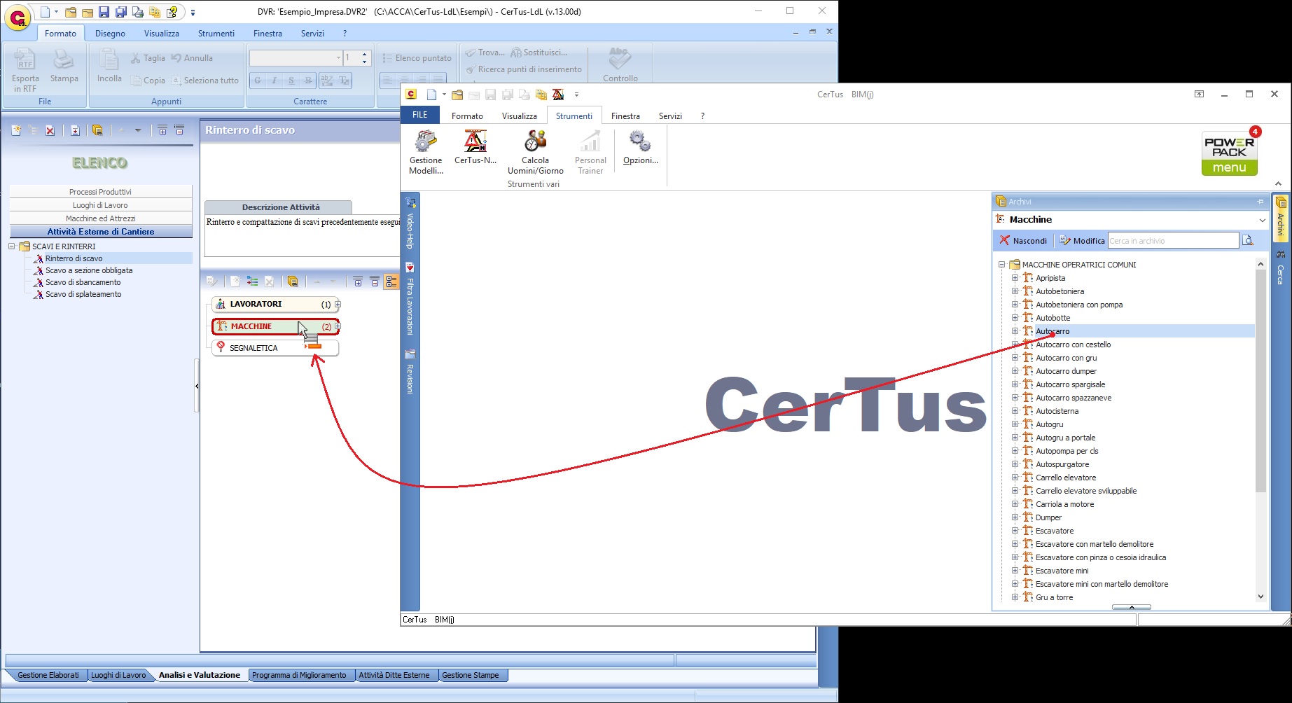

Giuseppe | Non riesco ad importare, dall'archivio, le macchine e gli attrezzi nel mio documentoGiuseppe 2018-11-07 10:39:49 Voglio condividere una richiesta di assistenza Richiesta Sto provando a fare il drag and drop, dall'archivio del programma, di alcune macchine per aggiungerle alle lavorazioni ma mi compare il simbolo del divieto. ![]() --> clicca QUI per ingrandire l'immagine Dove sto sbagliando? Risposta L'operazione di importazione delle macchine (attrezzi, segnali, etc.) dall'archivio "Macchine" NON deve essere eseguita nella sezione "Attività Esterne di Cantiere", della pagina "Analisi e Valutazione", ma bensì nella sezione "Processi produttivi"; precisamente, occorre selezionare un'Attività Lavorativa ed accedere in una delle sezioni posizionate in alto a destra della finestra. ![]() --> clicca QUI per ingrandire l'immagine In questo modo sarà possibile accedere agli archivi ed importare i dati nel documento: ![]() --> clicca QUI per ingrandire l'immagine Per importare gli elementi dall'archivio del programma nelle lavorazioni presenti nella sezione "Attività Esterne di Cantiere" occorre accedere all'archivio "ATTIVITA' ESTERNE di CANTIERE" ![]() --> clicca QUI per ingrandire l'immagine In questo modo sarà possibile ricercare gli elementi che occorrono (macchine, Attrezzi, Addetti, etc.) importare i dati nel documento: ![]() --> clicca QUI per ingrandire l'immagine ATTENZIONE!!! Per chi è in possesso sia del software CerTus-LdL (DVR, DUVRI, PEE, etc.) che del software CerTus (PSC, POS, PSS, etc.) può importare in CerTus-LdL i dati sia da un documento di CerTus che direttamente dal suo archivio. E' possibile cioè ricercare i dati che occorrono (Macchine, Attrezzi, Addetti, etc.) nell'archivio di CerTus ed importare tali elementi, con il drag and drop, nel documento di CerTus-LdL. ![]() --> clicca QUI per ingrandire l'immagine Discussioni correlate: --> clicca QUI per accedere a "Importare lavorazioni, macchine, attrezzi da CerTus (POS, PSC, etc.)" --> clicca QUI per accedere a "Attività esterne di cantiere: Inserimento Attrezzi" |
