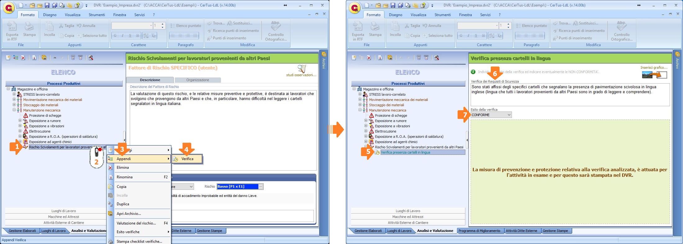

Giuseppe | Giuseppe 2019-04-09 12:59:19 Per valutare i rischi relativi ai lavoratori con differenze di genere, d'età, di provenienza da altri Paesi e di quelli connessi alla specifica tipologia contrattuale, l'operatore potrebbe procedere nel seguente modo: 1) aggiungere un "Rischio Specifico (utente)" sulle attività svolte da queste categorie "particolari" di lavoratori 2) dettagliare e descrivere tale rischio 3) valutare il rischio 4) inserire e dettagliare le verifiche effettuate con le misure attuate. ***** Di seguito un esempio: ***** LA DEFINIZIONE E LA VALUTAZIONE DEL RISCHIO 1) Sull'attività, svolta dal lavoratore "particolare", aggiungere un "Rischio Specifico (utente)" --> clicca QUI per ingrandire l'immagine 2) Indicare la tipologia di rischio con la categoria di lavoratori esposti, descrivere il rischio, impostarlo come "Particolare" ed effettuarne la valutazione (PxE) --> clicca QUI per ingrandire l'immagine 3) Appendere, al rischio appena valutato, le verifiche effettuate (con eventuali Conformità, NON Conformità o Pericoli Gravi) e quindi le misure attuate --> clicca QUI per ingrandire l'immagine LA STAMPA DELLE INFORMAZIONI Tutte le informazioni inserite saranno riportate nella stampa del DVR; in particolare: 1) nel capitolo "CRITERI di VALUTAZIONE dei RISCHI" si visualizzeranno, tra gli altri, i seguenti paragrafi: 2) nel capitolo "VERIFICA dei PROCESSI PRODUTTIVI" saranno riportati i dettagli sulla valutazione del rischio e sulle misure attuate; in particolare:
