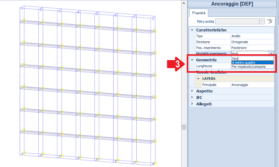

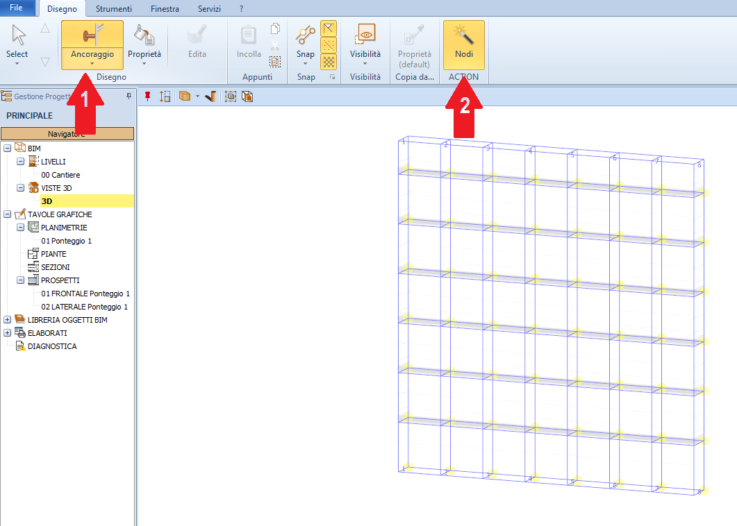

Nel software, oltre che manualmente, è possibile adottare ulteriori criteri per l'applicazione degli ancoraggi, in particolare anche il posizionamento per metro quadrato di ponteggio.
E' necessario quindi:
1. cliccare il comando Ancoraggio e selezionare in alto il bottone NODI;
2. fatto ciò si colorano di giallo tutti i nodi del ponteggio ove si possono applicare gli ancoraggi;
3. nelle proprietà a destra, nella sezione Geometria, scegliere una Modalità di inserimento;
4. effettuata tale scelta infine, selezionare l'intero ponteggio con il mouse, CerTus-PN applicherà gli ancoraggi secondo l'opzione indicata.

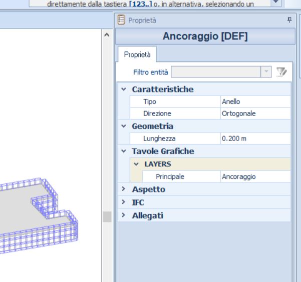

Nella sezione caratteristiche dell'ancoraggio mi compaiono solo i righi "Tipo" e "Direzione" e non anche "posizione" e "modalità di inserimento". Come mai?
Patrizio 2025-08-04 14:16:56
Le opzioni mostrate dal mio collega nella risposta del 3/06/2025 si riferiscono alla versione "15.00" di CerTus-PN (ultima versione attualmente in commercio); tali funzioni NON erano presenti nelle vecchie versioni del software (si tratta di novità introdotte con l'aggiornamento).
Quindi, è possibile utilizzare tali funzionalità con la versione Commerciale e con la TRIAL (ad oggi entrambe in versione 15.00).

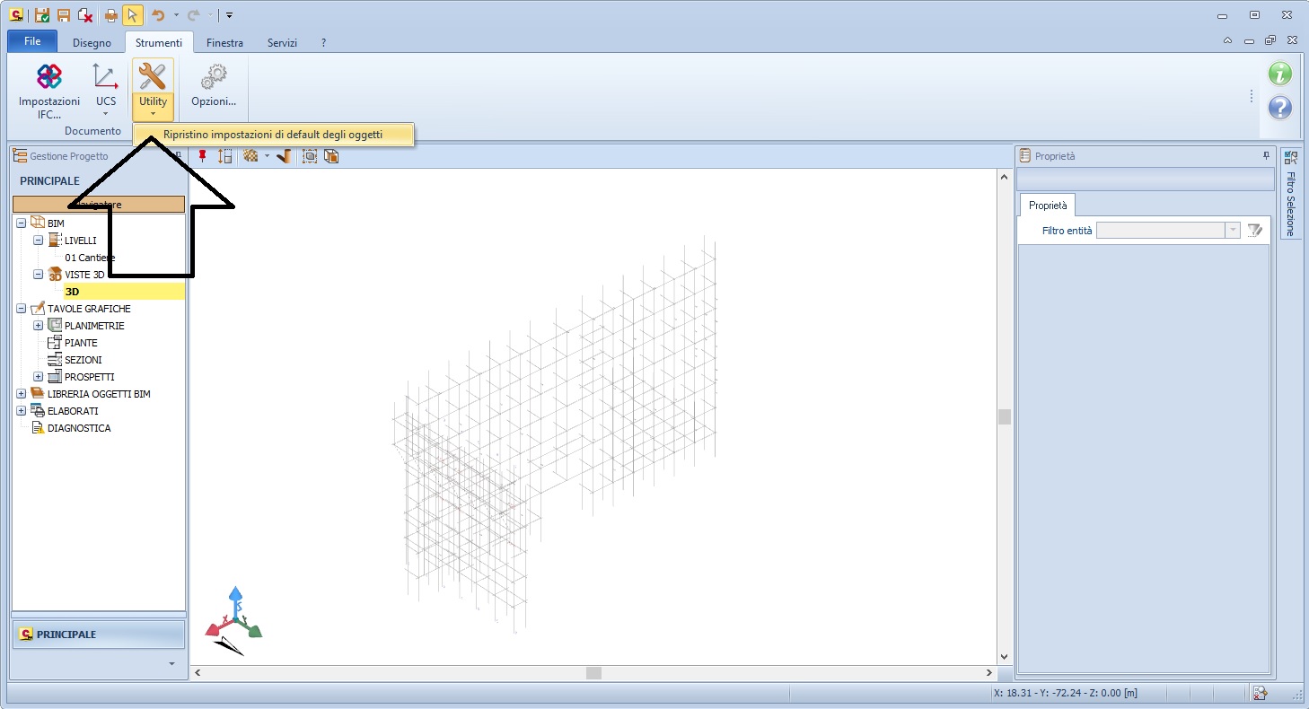

Nel caso in cui si stia utilizzando la versione 15.00 (commerciale o TRIAL) e tali funzionalità non dovessero risultare presenti, provare ad eseguire la procedura mostrata di seguito per ripristinarle:
1) accedere al menu "Strumenti";
2) selezionare il comando "Utility";
3) cliccare il comando "Ripristino impostazioni di default degli oggetti";
4) confermare il successivo messaggio cliccando su "Si".
Eseguita la procedura, verificare la presenza o meno delle funzioni "Pos. inserimento" e "Modalità inserimento".
