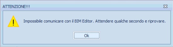

Impossibile comunicare con il BIM Editor. Attendere qualche secondo e riprovare.
Giuseppe2019-04-29 10:26:08
Richiesta Provando ad accedere alla progettazione BIM del ponteggio, compare il messaggio seguente
Ho atteso, così come indicato nel messaggio, ma provando ad accedere alla progettazione compare sempre lo stesso messaggio. Come posso risolvere?
