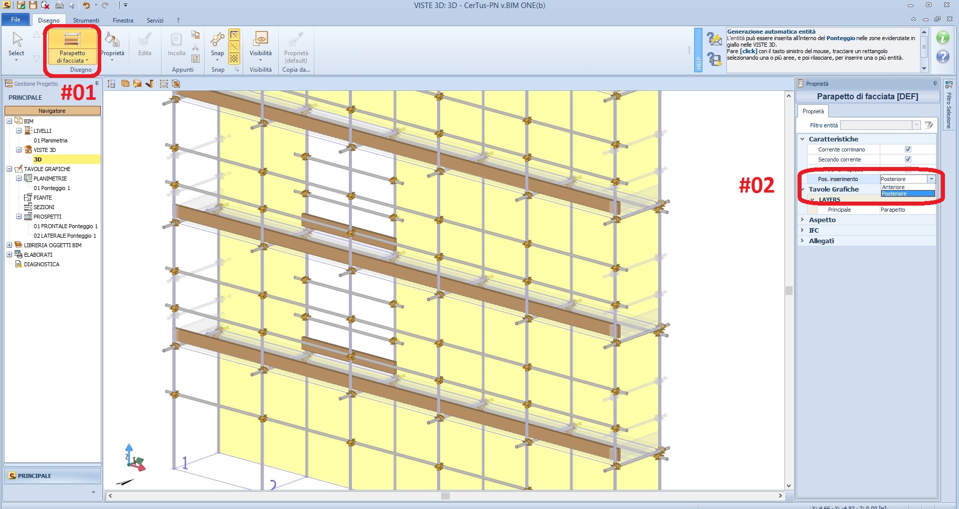

Buongiorno, da poco mi sto "esercitando" con il vostro programma presente nella ditta in cui sto lavorando. Mi è capitato il caso di dover inserire nella parte interna del ponteggio dei correnti di parapetto costituiti da tubi innocenti. Ma non riesco a capire come poter fare questa operazione, cioè come inserire semplicemente i correnti in tubi innocenti.
Vi ringrazio.

Gentile utente,
potrebbe procedere come segue:
- nell'editor BIM [Progettazione ponteggi BIM] selezionare l'oggetto "Parapetto di facciata";
- prima dell'inserimento sul ponteggio, selezionare posizione inserimento "Posteriore", dall'inspector a destra;
- applicare sul ponteggio su una delle facce evidenziate in giallo;
di seguito il link ad un'immagine esplicativa
clicca sul link per vedere come operare
video.acca.it/IT/certus-pn/id739/index.html?idPLV=13335&autoplay=1
