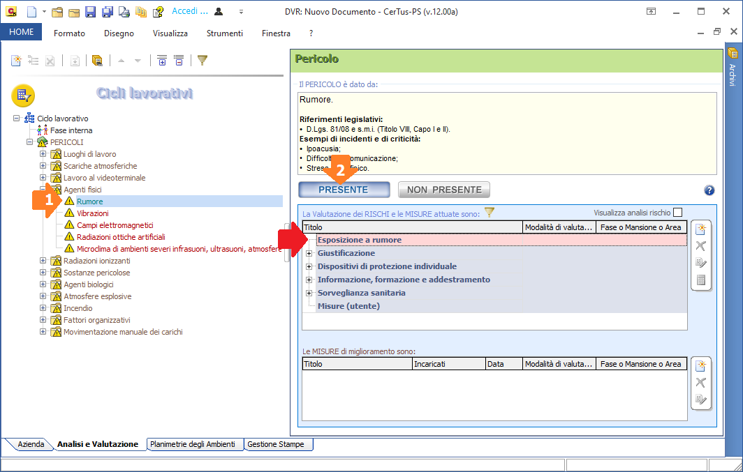

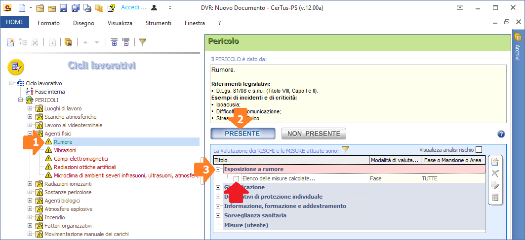

Giuseppe | Pallino giallo NON presente in corrispondenza del nodo di stampa dei rischi specificiGiuseppe 2024-07-03 14:51:40 Voglio condividere una richiesta di assistenza Richiesta Nella pagina 'Gestione Stampe' del documento non è presente il pallino giallo di fianco al rischio specifico che devo stampare, come mai? ![]() Risposta Il pallino giallo, di fianco ai nodi di stampa dei vari rischi, compare quando quel determinato rischio è presente, valutato e selezionato nel documento. ![]() Caso a) --> clicca QUI per vedere un esempio di un rischio per il quale NON è presente una valutazione Caso b) --> clicca QUI per vedere un esempio di un rischio non selezionato Caso a) di seguito un'immagine esplicativa che mostra come aggiungereuna valutazione del rischio ![]() Caso b) di seguito un'immagine esplicativa che mostra come selezionare un rischio ![]() |
