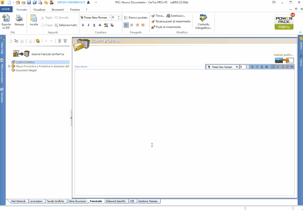

Acquisendo dall'archivio un elemento, a video compare il simbolo del divieto e NON mi effettua l'operazione?
Prima di fornire indicazioni su come eseguire l'operazione richiesta, occorre comprendere dapprima come è strutturato il Fascicolo e quali sono gli elementi che lo compongono.
Il Fascicolo risulta essere organizzato su 3 livelli
al I° Livello     ---> i Corpi d'Opera () (se ne possono avere anche più di uno);
al II° Livello    ---> le Unità Tecnologiche () - risultano essere una suddivisione del Corpo d'opera - (se ne possono avere una o più);
al III° Livello  ---> gli Elementi Manutenibili () - risultano essere una suddivisione dell'Unità Tecnologica - (se ne possono avere uno o più);
Di seguito riporto un esempio pratico.
I corpi d'opera usualmente corrispondono con i "corpi di fabbrica". Quindi se pensiamo ad una scuola, potrebbero essere il blocco Aule, la Palestra, la Biblioteca, la Mensa.
Dovendo scomporre questi corpi in unità tecnologiche, queste ultime potrebbero essere la parte "Edile", gli impianti elettrici, gli impainti idraulici, la parte "Strutturale" etc.
Infine, l'ultimo livello è quello legato agli elementi oggetto degli interventi (dove vanno definiti i controlli e gli interventi), ossia gli elementi manutenibili. Effettuando anche in questo caso un esempio, volendo individuare gli elementi manutenibili dell'impianto elettrico, avremmo i punti luce, le prese, gli interruttori etc..

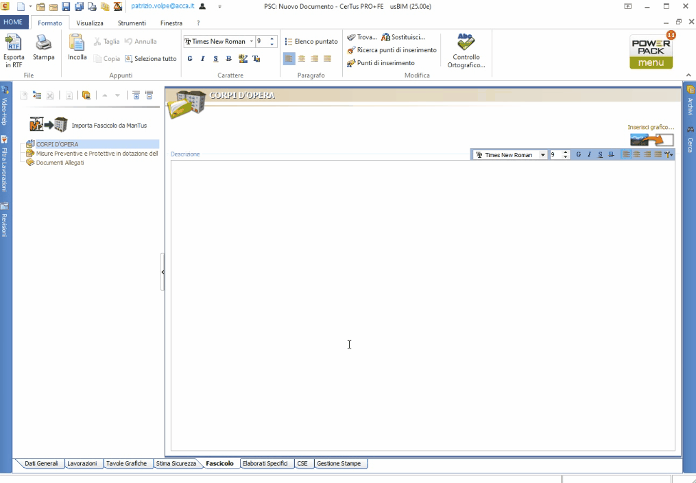

Pertanto, se dall'archivio si vuole acquisire un Elemento Manutenibile (con i relativi controlli e interventi), nell'albero del Fascicolo occorre aggiungere preventivamente un corpo d'opera ed al disotto una unità tecnologica.
Mentre, se dall'archivio si vuole acquisire una Unità Tecnologica (con i relativi elementi manutenibili), nell'albero del Fascicolo occorre aggiungere il solo corpo d'opera.
Clicca QUI per visualizzare l'ulteriore video del tutorial che mostra come acquisire gli elementi dall'archivio.
