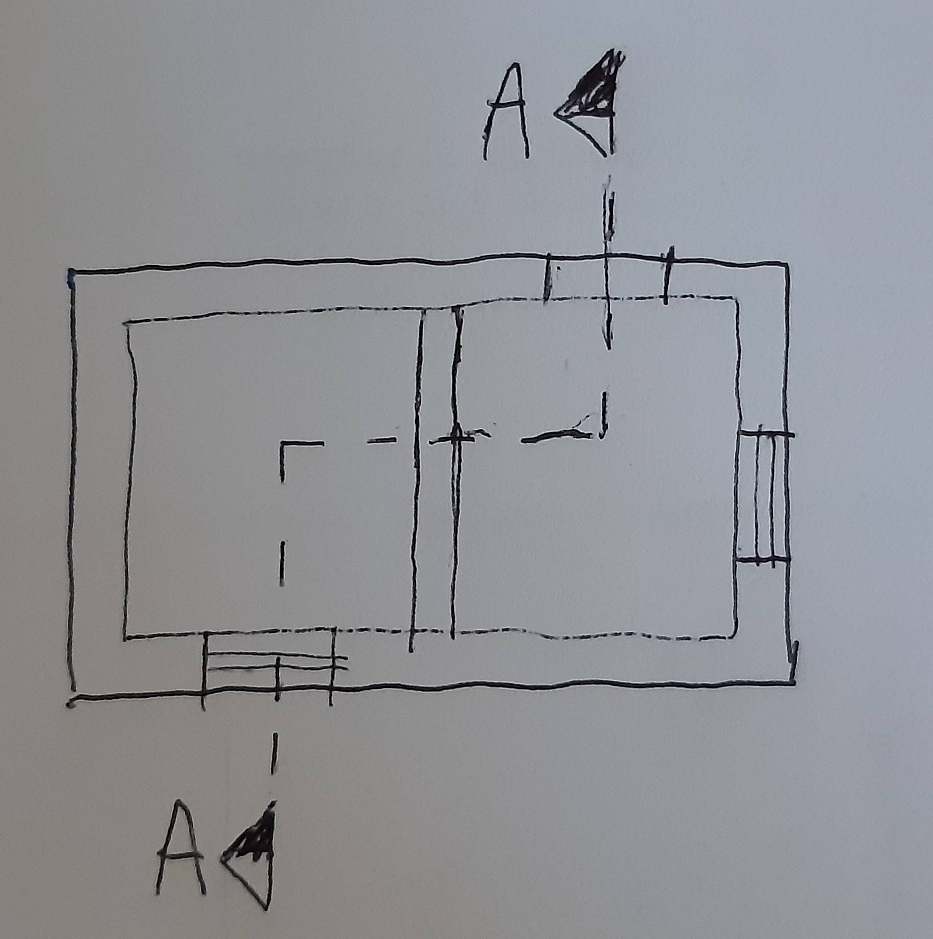

Buongiorno, è possibile creare delle sezioni come indicato in figura ovvero con l'asse ad andamento variabile anzichè con asse rettilineo?433520_1595960599_20200727_135703.jpg
Giovanni
Giovanni 2020-07-29 09:22:29
Non è possibile realizzare una sezione a "baionetta", analizzeremo la Sua segnalazione per i futuri sviluppi di Edificius.
Inserisca due sezioni e parzializzi l'area da visualizzare con il box (rettangolo tratteggiato colore celeste) presente nella tavola grafica.

Buongiorno Giovanni, ho capito il discorso della parzializzazione però poi non riesco a capire due aspetti:
1) come creare la linea di sezione "a baionetta" nelle tavole grafiche delle piante
2) come posizionare in modo corretto, cioè in modo che gli elementi sezionati si trovino nella corretta posizione in cui sono stati disegnati, le due sezioni nella tavola esecutiva.
Giovanni
Giovanni 2022-03-14 09:42:58
Nelle tavole grafiche occorre disegnare manualmente la line di sezione utilizzando gli elementi della grafica 2D linee, polilinee, cerchi, testo, ecc.
al momento non ha un punto di riferimento, può avvicinare le due tavole grafiche nelle tavole degli esecutive.

Grazie per i chiarimenti. Purtroppo avvicinare le due tavole grafiche negli esecutivi senza un riferimento diventa un'operazione un po "macchinosa" oltre che non del tutto precisa.
Spero riusciate quanto prima a integrare nel software anche la possibilità di realizzare questo tipo di sezioni "a baionetta" e analoghe tipologie.
