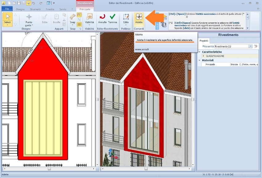

Patrizio 2015-06-10 17:18:28
All'inserimento del Rivestimento, per adattarlo alla forma dell'entità su cui è stato applicato, occorre cliccare il bottone "Adatta" presente sulla toolbar.
Nell'immagine allegata è mostrato il comando:
editor_rivestimento
