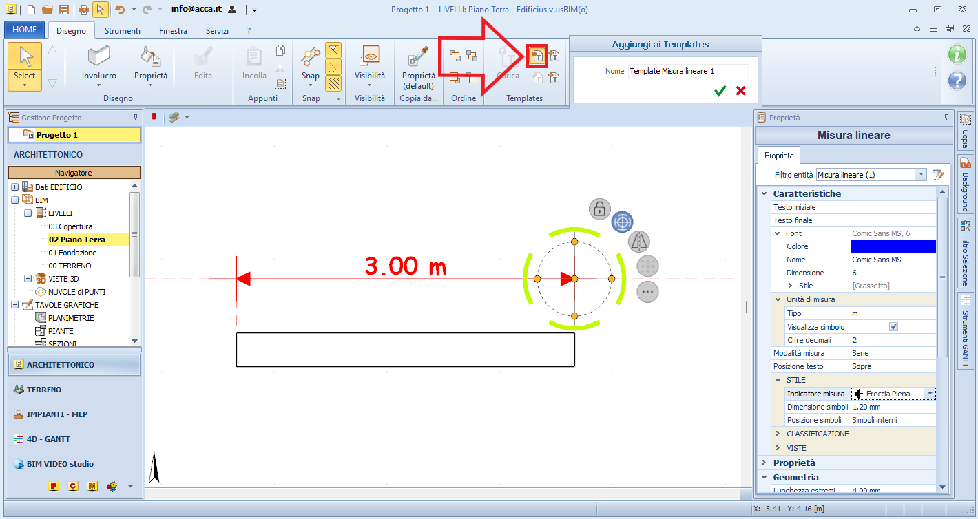

1. Creazione del template Clicca QUI
- Personalizzare l'oggetto della grafica 2D (ad esempio la Misura lineare);
- Selezionare l'oggetto personalizzato;
- Sulla barra multifunzione in alto, nel campo Templates, cliccare sul bottone Aggiungi;
- Definire il nome del template e confermare.

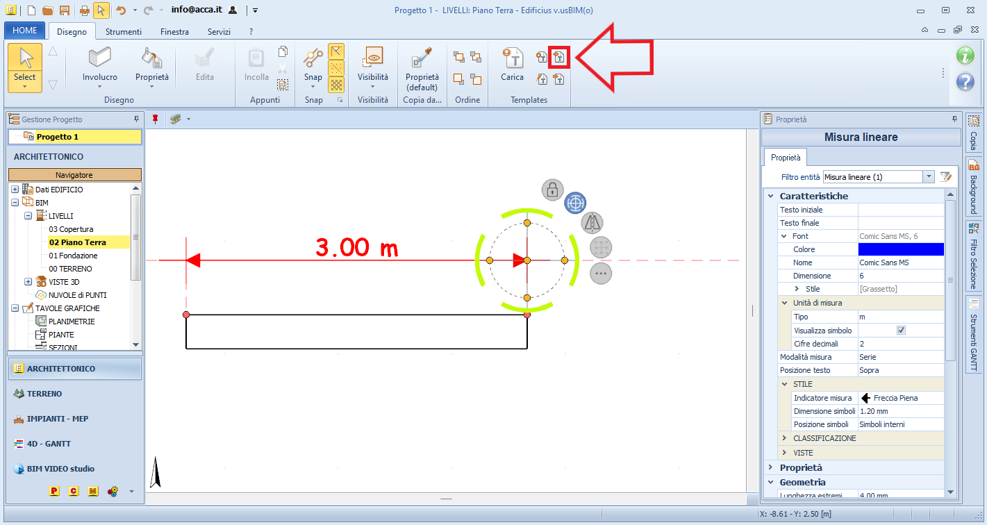

2. Scelta del template Clicca QUI
- Selezionare l'oggetto della grafica 2D (la Misura lineare);
- Cliccare sul bottone Carica;
- Scegliere tra i templates creati.

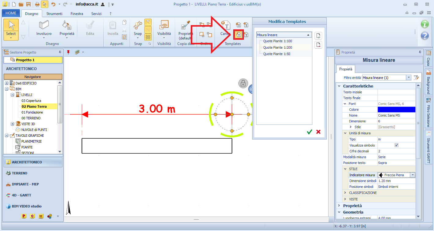

3. Modifica\eliminazione del template Clicca QUI
- Cliccare sul bottone Modifica per rinominare, aggiornare o eliminare uno o più templates esistenti.

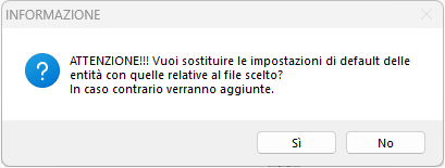

Attenzione!!!
Importando un file template su un pc dove sono già stati definiti altri templates, comparirà a video il seguente messaggio:
Per conservare i templates già presenti sul pc, cliccare sul bottone NO, in caso contrario verranno sostituiti i templates esistenti.
L'operazione non è reversibile.
