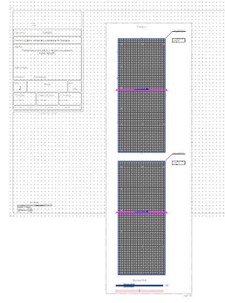

salve, durante la stampa della platea, non riesco mai a scorporare la parte inferiore da quella superiore, dovendo impiegare un formato di stampa tipo A0 al posto di uno più compatto. Allego immagine115852_1755863021_cattura.jpg

Le due armature, superiore ed inferiore, vengono sempre fornite assieme.
Valuteremo la sua richiesta di scorporarle per eventuali futuri sviluppi. Al momento, consigliamo di esportare quell'elaborato in formato DXF/DWG, per gestirlo ed ottimizzare la disposizione e la stampa in un CAD esterno al programma.
