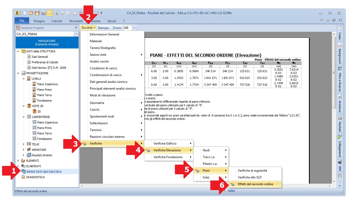

Il programma effettua le verifica delle non linearità geometriche secondo le indicazioni delle relazione [7.3.3] del DM 17/01/2018 (relazione (7.3.2) del DM 14/01/2008)? Dove posso eventualmente trovare questa verifica?
Si, questa verifica viene eseguita in automatico dal programma. L'esito di questa verifica la si può ritrovare nei Risultati del Calcolo/Tabulati alla voce Verifiche -> Elevazione -> Piani -> Effetti del secondo ordine (clicca QUI per vedere un'immagine esplicativa).
N.B.: Per valori di ϴ compresi fra 0.1 e 0.2 gli effetti delle non linearità geometriche sono presi in conto incrementando gli effetti dell’azione sismica orizzontale di un fattore pari a 1/(1-q). Invece per valori di ϴ superiore a 0.2-0.3, EdiLus blocca il calcolo della struttura alle verifiche con la comparsa di un Fatal Error.
