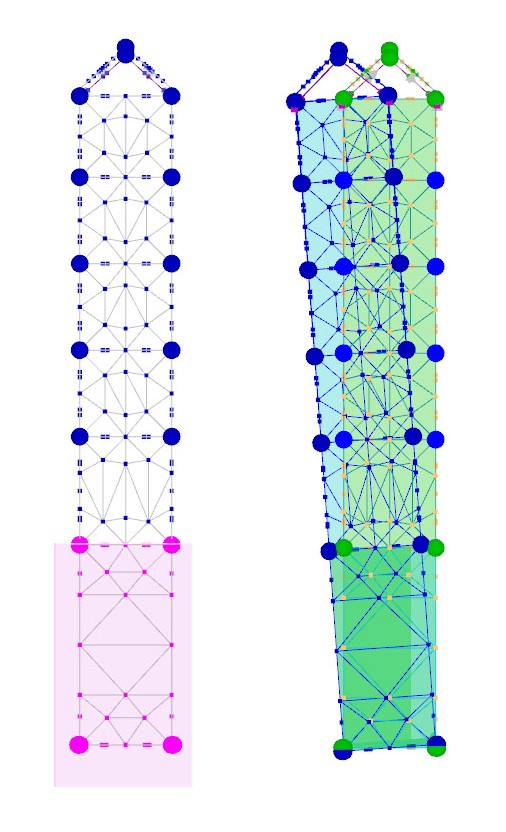

Salve, avrei una domanda in merito all'utilizzo dello zero sismico. Nel mio caso ho un loculo cimiteriale che presenta un piano completamente interrato di circa 1,85m e i restanti 5 livelli al di sopra di esso. Se vado ad impostare lo zero sismico ad una quota di poco superiore al piano interrato, gli spostamenti della mia struttura, non dovrebbero partire dallo zero sismico visto che tutto ciò che è interrato non subisce spostamento?845676_1754035086_spostamenti.jpg
Ing. Antonio C.
Il piano di zero sismico non introduce vincoli, esclude invece la massa della porzione di edificio che ingloba dal computo delle masse eccitabili.
