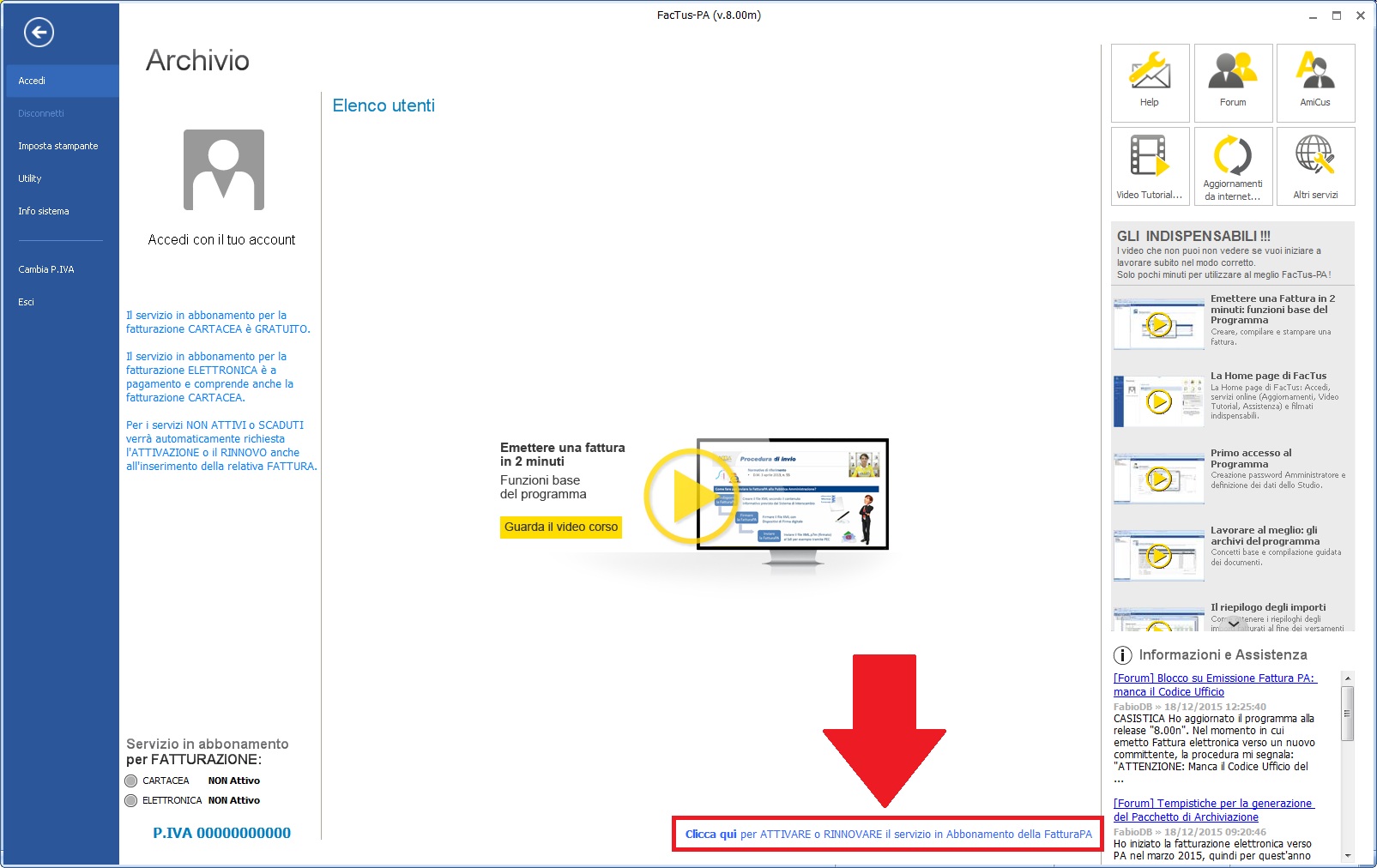

Il mio abbonamento alla fatturazione elettronica sta per scadere (31.12.2015); con l'intenzione di rinnovare, mi porto sulla "Home" di FacTus-PA; nel momento in cui clicco sulla dicitura "Clicca qui per ATTIVARE o RINNOVARE il servizio in Abbonamento della FatturaPA" non si attiva nessuna procedura.
Si visualizzi un dettaglio al seguente link:
Da cosa dipende? Come posso risolvere?

In presenza di una release NON aggiornata del programma è sistematico avere un riscontro come quello descritto. Nel momento in cui all'apertura di FacTus-PA compare un messaggio che avvisa della disponibilità di un aggiornamento del programma stesso, la soluzione è dietro l'angolo.
Per risolvere è sufficiente procedere all'aggiornamento del programma; per questa casistica così come per altre opportunità è NECESSARIO lavorare sempre con l'ultima release messa a disposizione.
