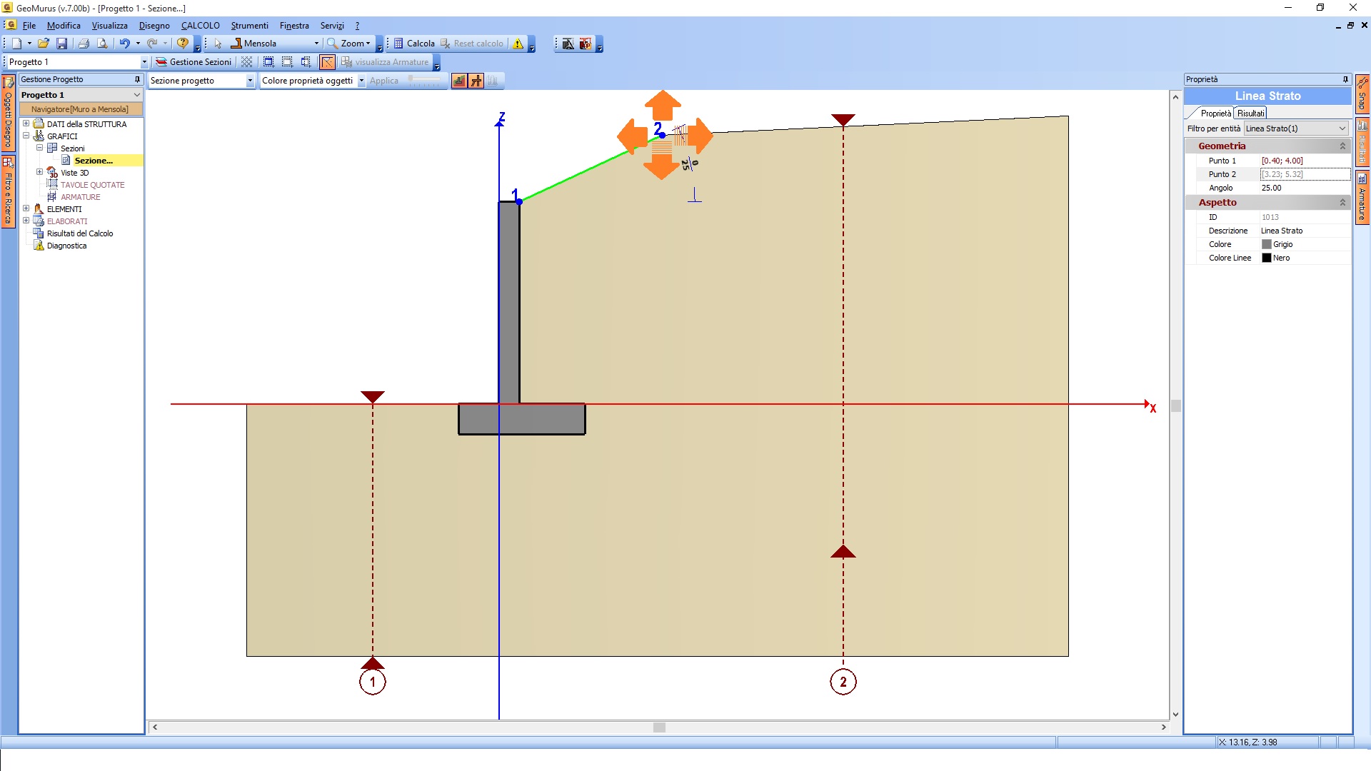

User_725737 2020-05-21 18:26:54
Buona sera devo effettuare un calcolo di un muro di recinzione, quale softwere mi consigliate?
Ho modellato con edilus ma ovviamente è poco corretto, percui ho scaricato geomurus di prova ed il problema è il seguente:
devo calcolare una fondazione in cui il piano campagna è orizzontale, al che ho provato a modificare i punti del profilo ma non tutti assumono le quote che vogliamo. in allegato un print per spiegarmi meglio.
In attesa di un riscontro

User_725737
Poiché il paramento del muro recinzione dovrebbe essere tutto fuori terra, GeoMurus non si presta totalmente a tale situazione, conviene calcolarlo con la parete di EdiLus.
