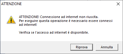

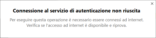

Provando ad accedere ai programmi ACCA che prevedono un'autenticazione tramite internet, a seconda del programma che tento di utilizzare, compaiono dei messaggi che segnalano l'assenza di connessione internet.
I messaggi che visualizzo sono, ad esempio, i seguenti:
a) Connessione ad internet non riuscita - Verifica se l'accesso ad internet è disponibile
b) Connessione al servizio di autenticazione non riuscita
Dalla mia postazione di lavoro navigo senza problemi in internet (raggiungo anche il sito acca.it); da cosa può dipendere la mia difficoltà?
Cosa posso suggerire di verificare al sistemista che cura la mia connessione ad internet?
Di seguito un esempio dei messaggi che visualizzo:
