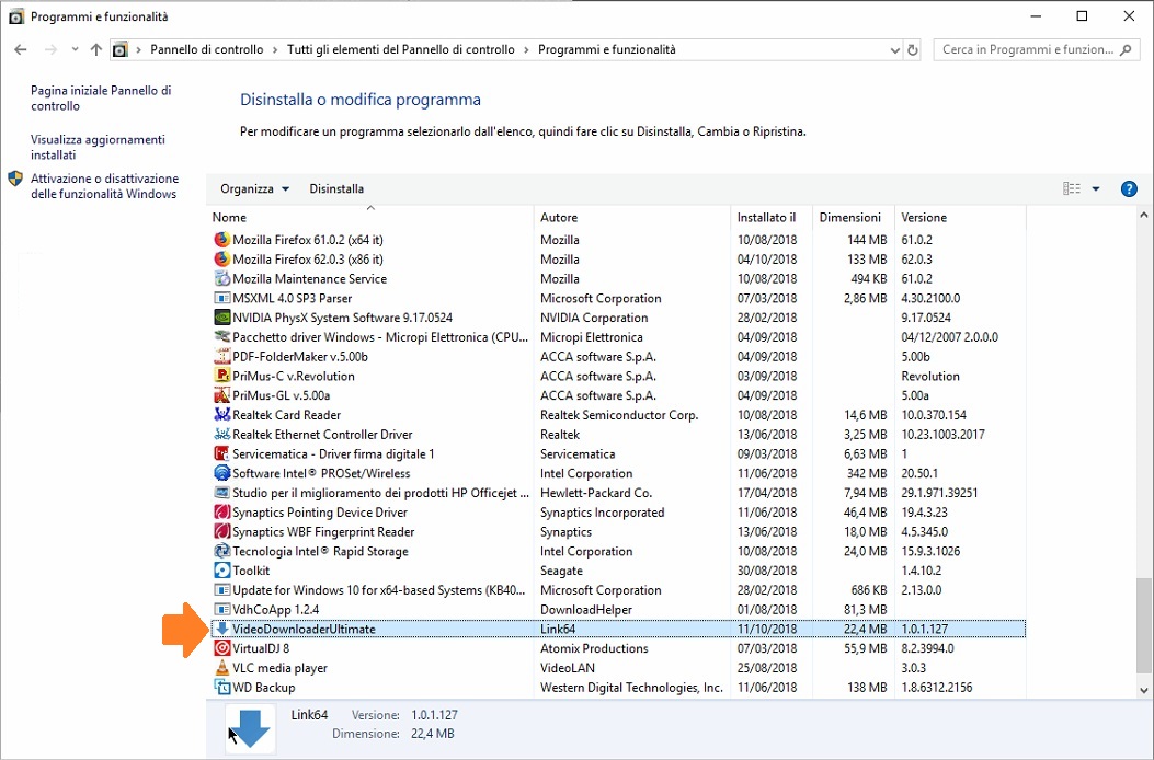

Giuseppe | Impossibile stabilire una connessione con il server. Verificare la propria connessione ad internetGiuseppe 2018-10-25 09:57:42 Voglio condividere una richiesta di assistenza Richiesta Avviando l'installazione del programma, dopo qualche secondo, compare il seguente messaggio: ![]() cliccando su "OK" al messaggio il processo si chiude. Risposta A) Se la rete, in cui è configurato il computer su cui si sta operando, è dotata di Server Proxy occorre configurarlo utilizzando l'apposito applicativo "ACCAProxy" oppure operando come descritto nella discussione del Forum proposta al seguente link: --> clicca QUI per accedere a 'Installazione da internet in presenza di Server Proxy'. B) Se la rete, in cui è configurato il computer su cui si sta operando, NON è dotata di Server Proxy occorre verificare se è presente il software "VideoDownloaderUltimateWinApp" (nella sezione "Programmi e funzionalità" del "Pannello di controllo", il software è individuato come nell'immagine che propongo di seguito --> clicca QUI per vedere l'immagine). Se il software è presente occorre terminarlo; una delle procedure da poter seguire per terminare detto software è attuabile dal browser che si utilizza per navigare in internet: ![]() Terminato il programma "VideoDownloaderUltimateWinApp", riavviare l'installazione del software. |
