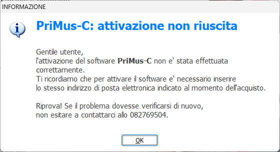

Avviando il programma mi viene chiesto di digitare i dati di account (e-mail e password) ma cliccando su "Accedi" mi compare il messaggio che propongo di seguito:
Sono sicuro che i dati che digito sono esatti; con gli stessi dati (e-mail e password) accedo senza problemi anche al mio MyACCA.
Come devo procedere?
Il messaggio che viene proposto a video vuole indicare che i dati di account (e-mail e password) immessi nella fase di log-in al programma NON sono collegati al Servizio AmiCus di PriMus-C!
In altre parole: il messaggio NON vuole far intendere che l'e-mail inserita con la relativa password presenta un qualche errore di battitura; il messaggio vuole far intendere semplicemente che non sono quelli i dati che occorre utilizzare per accedere al software (si sta tentando di accedere come "giuseppe@acca.it" ma in realtà il Servizio AmuiCus per PriMus-C è collegato a "maria@acca.it").
