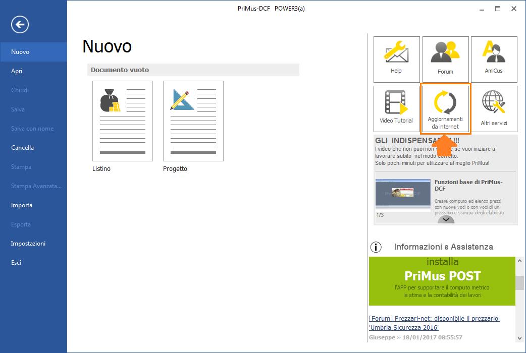

Giuseppe | Giuseppe 2017-01-19 11:31:04 Nell'eseguire l'importazione dei dati da PriMus vengono utilizzati anche alcuni componenti del programma 'PriMus-DCF' (non ci si riferisce nè a PriMus nè a PriMus-C che si, nel suo caso, risultano correttamente aggiornati). Occorre, ed è raccomandato, tenere aggiornato anche PriMus-DCF sul proprio computer. E' possibile scaricare, e di seguito installare, l'ultima versione di PriMus-DCF utilizzando la funzione 'Aggiornamenti da Internet' della Home Page" oppure dalla toolbar. Per effettuare il download, ed installare, l'ultima versione di PriMus-DCF può procedere anche dalla pagina internet che si apre cliccando QUI. nella pagina internet che si apre occorrerà cliccare sul bottone verde "Scarica Gratis PriMus-DCF" e di seguito digitare il proprio 'Nome_Utente' e 'Password' (e-mail e relativa password che si utilizzando per accedere ai servizi del sito ACCA). |
