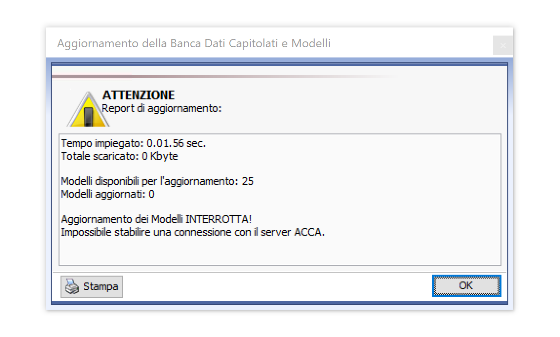

tarcar 2019-12-29 11:31:28

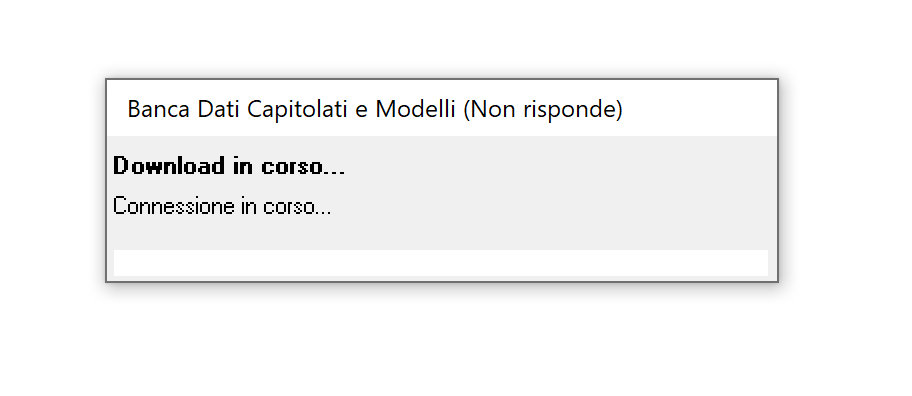

In aggiornamento banca dati non riesco a connettermi alla banca dati ..mi dice connessione non riuscita..
Giuseppe 2020-01-07 09:13:33
La questione che mi segnala si potrebbe palesare quando la mole di dati da scaricare è notevole (nel Suo caso occorre aggiornare ben 25 documenti).
Occorre effettuare nuovamente il Log-In al servizio e rilanciare il download; ripetendo tale operazione ogni volta che il servizio lo richiederà, il processo di aggiornamento verrà completato con successo (all'operatore sembra che il processo di aggiornamento NON si avvii in quanto viene restituito il messaggio "modelli aggiornati 0" ma in realtà il PC ha scaricato dei dati).

tarcar 2020-01-07 11:39:15
Risolto dopo molti tentativi con successo e grazie
