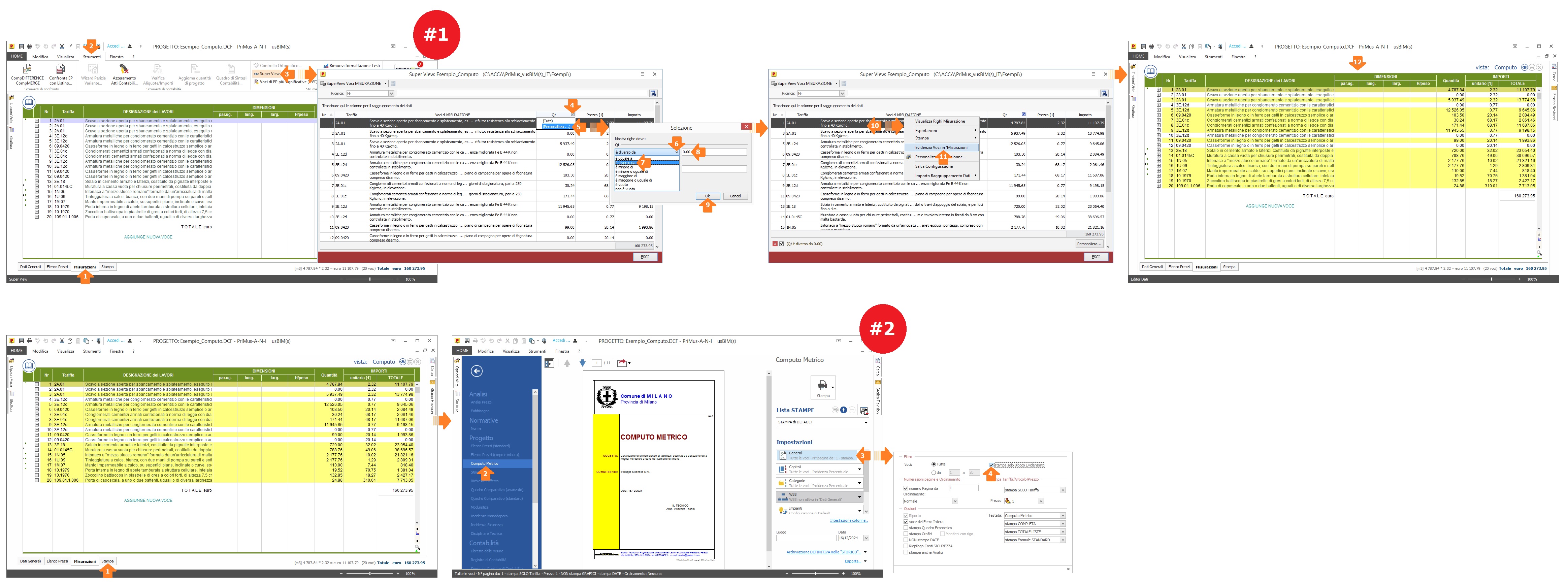

Pongo i seguenti quesiti :
1) Nelle impostazioni di stampa esisteste una funzione che mi consenta di NON stampare eventuali voci di COMPUTO con importo pari a zero?
2) Nell'editor MISURAZIONI esiste una funzione di ricerca che mi permetta di evidenziare eventuali voci di COMPUTO con importo (Totale : NON prezzo unitario) pari a zero?
Grazie e buon lavoro.
Felice
Felice 2021-04-09 14:49:19
Per individuare le voci con importo '0.00' (zero) nell'editor Misurazioni del documento valuti la possibilità di procedere mediante le funzionalità presenti nel Super View --> vedi immagine esplicativa
Nota - dal Super View, al contrario, sarà possibile individuare anche solo le voci che hanno importo 'maggiore a 0.00'. In tal caso, quindi, sarà possibile eseguire la stampa del computo riferito al solo blocco di voci evidenziato --> vedi immagine esplicativa

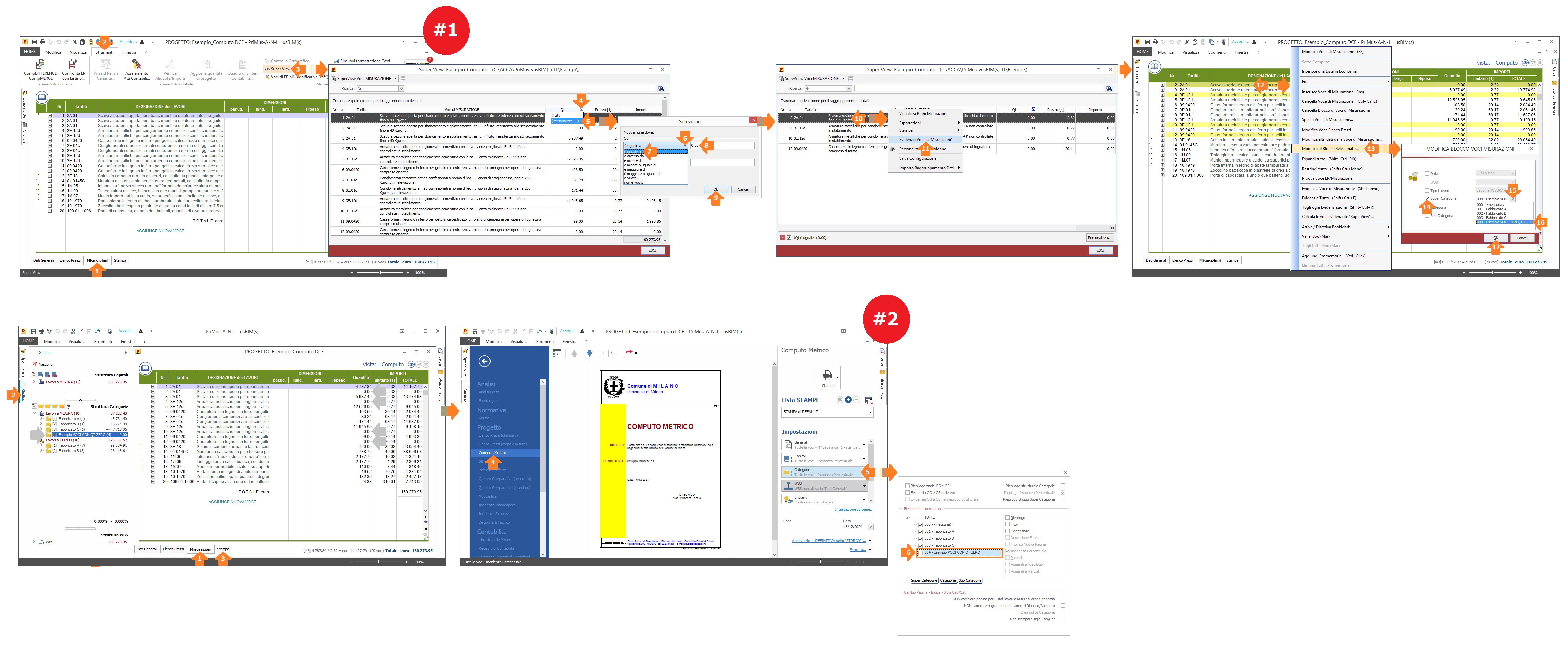

Come si fa a non stampare le voci di misurazione quantità zero? grazie
Felice
Felice 2024-12-16 10:53:14
User_200640
Per escludere determinate voci dalla stampa del Computo la invito a procedere secondo una delle tre possibilità di seguito riportate (due delle quali sono state già descritte nella precedente risposta):
    A - Evidenziare le voci nell'editor Misurazioni con Quantità (QT) 'DIVERSA' da '0' (zero) mediante le funzionalità del Super View e selezionare 'stampa solo Blocco Evidenziato' dalla pagina Generali delle impostazioni di stampa del Computo Metrico --> vedi immagine esplicativa

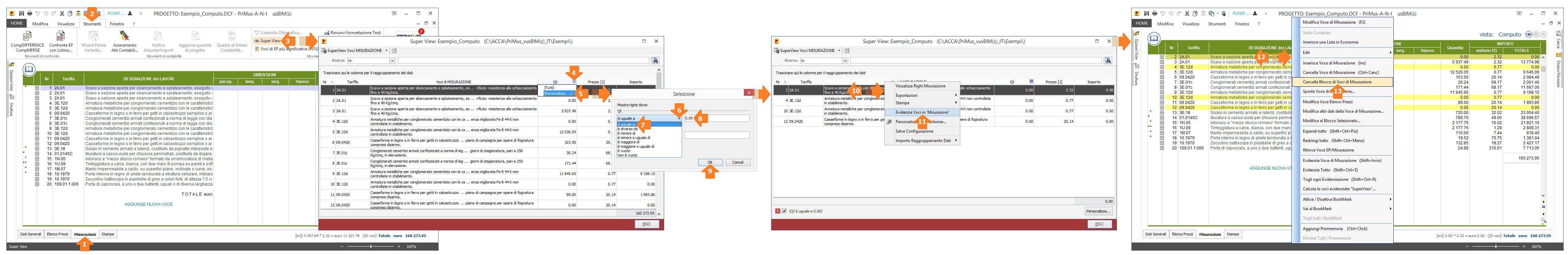

    B - Evidenziare le voci nell'editor Misurazioni con Quantità (QT) 'UGUALE' a '0' (zero) mediante le funzionalità del Super View:
      B1 - eliminarle mediante la funzione 'Cancella Blocco di Voci di Misurazione' --> vedi immagine esplicativa
      ...oppure
      B2 - associarle ad una specifica Categoria per poi escluderla dalla stampa deselezionandola nella rispettiva pagina delle impostazioni di stampa del Computo Metrico --> vedi immagine esplicativa
