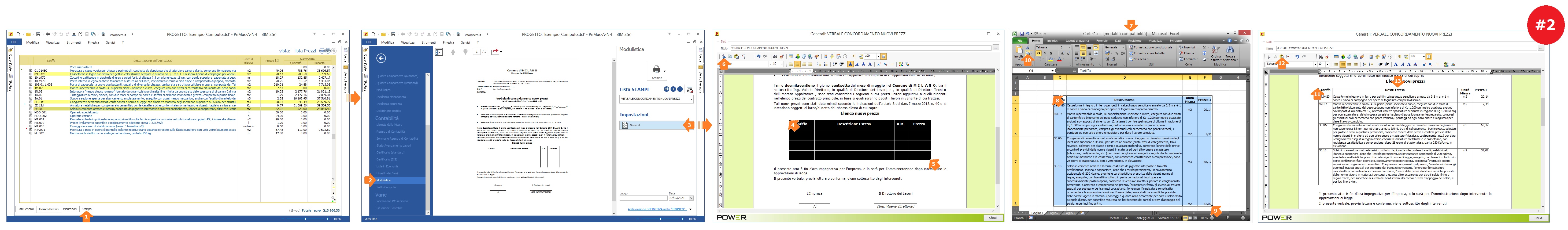

Le alternative, come ha già avuto modo di constatare, sono associate al copia e incolla:
    ALTERNATIVA - A
    ALTERNATIVA - B
    - trascinare le voci con il Drag&Drop dall'editor Elenco Prezzi del documento PriMus ad un foglio Excel dove operare tutte le formattazioni possibili --> vedi immagine esplicativa
