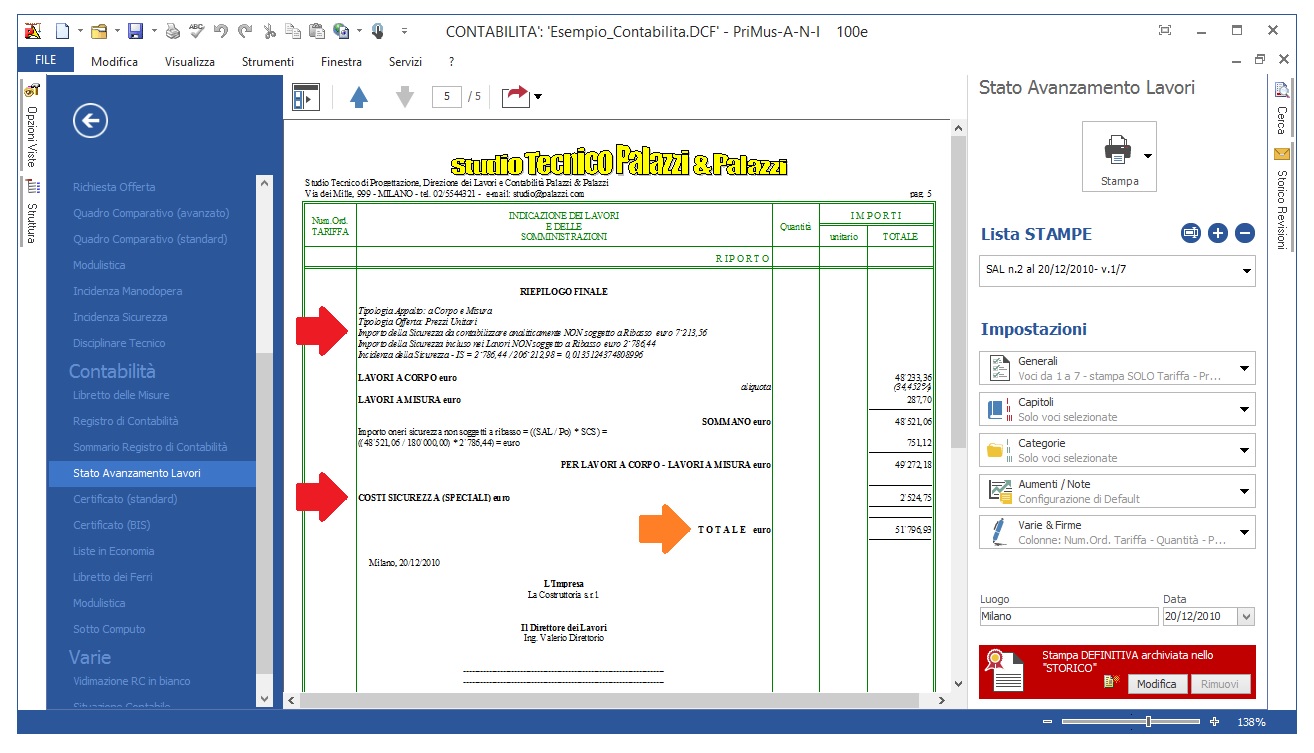

Come inserire l'importo totale dei costi della sicurezza evitando che il riepilogo del SAL consideri tale importo ricompreso nei prezzi unitari?
Naturalmente il costo della sicurezza deriva da un computo sulla sicurezza separato da quello di progetto. [vedi immagine]

Per ottenere quanto richiesto è necessario impostare il documento di contabilità in modo adeguato.
Se la sicurezza è un importo che deve sommarsi all'importo dei lavori, è necessario:
1) indicare nella pagine Importi/Ribassi (Dati Generali - Contabilità - Importi/Ribassi) la quota parte dell'importo della sicurezza da contabilizzare con specifiche voci a cui non bisogna applicare il ribasso.
2) avere nell'elenco prezzi del documento di contabilità sia le voci (a misure e/o a corpo) relative ai lavori da ribassare, sia le voci (a misura e/o a corpo) relative alla sicurezza da non ribassare;
3) associare le voci della sicurezza (a misura e/o a corpo) alla specifica tipologia COSTI SICUREZZA.
Nel caso in cui l'importo della sicurezza è composto da due parti, una parte già compresa nei prezzi unitari delle lavorazioni e una parte da sommare, è necessario indicare l'importo totale della sicurezza nel campo "di cui per la sicurezza" e l'iporto della sola parte di sicurezza da contabilizzare analiticamente, nel campo che si attiva selezionando l'opzione "COSTI SICUREZZA (speciale)...".
Se la sicurezza è da contabilizzare per l'intero importo in modo analatico, è necessario riportare lo stesso importo, sia nel campo "di cui per la sicurezza" che nel campo "COSTI SICUREZZA (speciale)...".
Vedi immagini esplicative:
--> Contabilità - Importi/Ribassi
--> Contabilità - Elenco Prezzi - Voce Sicurezza
--> Contabilizzazione Lavori e Sicurezza
--> Contabilità - Riepilogo SAL
