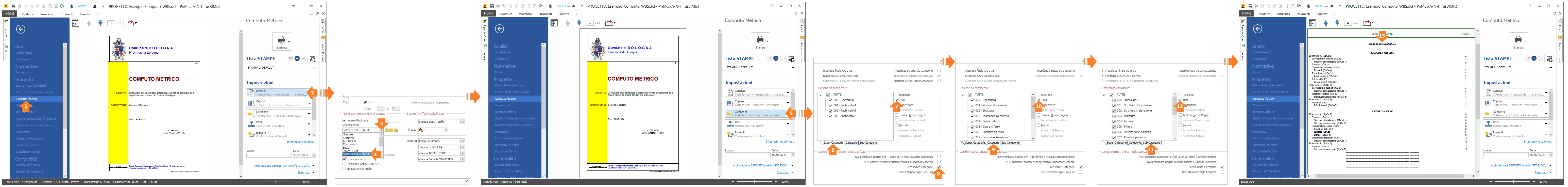

Buonasera.
Sto lavorando su computi composti da numerose pagine, tra opere civili e impiantistiche.
L'ultimo ha 1971 pagine, e il Cliente vuole un file unico.
A parte questo in particolare, i computi possono mediamente andare da 100 a 500 pagine.
Per facilitare la consultazione del CME, Vi chiedo se è possibile stampare il riepilogo finale come se fosse un indice, con l'indicazione della pagina dove hanno inizio i titoli delle attività computate.
Rimango in attesa di VS. comunicazioni
Grazie e buona lavoro.

Per ottenere quanto richiesto occorre scegliere 'Crea indice Categorie' nella pagina 'Categorie' delle impostazioni di stampa del Computo Metrico --> vedi immagine esplicativa
Nota - L'opzione 'Crea indice Categorie' nella pagina 'Categorie' si attiva solo se:
    1 - si richiede l’ordinamento delle voci per 'Categorie' (SpCat + Cat + SbCat) nella pagina 'Generali' delle impostazioni di stampa del Computo Metrico;
    2 - si richiede la stampa dei 'Titoli' nella pagina 'Categorie' - per le Super Categorie, Categorie e Sub Categorie - delle impostazioni di stampa del Computo Metrico.
