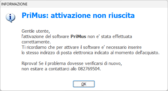

Avviando il programma mi viene chiesto di digitare i dati di account (e-mail e password) ma cliccando su "Accedi" mi compare il messaggio che propongo di seguito:
Sono sicuro che i dati che digito sono esatti; con gli stessi dati (e-mail e password) accedo senza problemi anche al mio MyACCA.
Come devo procedere?
Il messaggio che viene proposto a video vuole indicare che i dati di account (e-mail e password), immessi nella fase di log-in, NON sono abilitati all'utilizzo del prodotto (software, servizio, piattaforma o altro) incluso nel POWER PACK di PriMus!
In altre parole: il messaggio NON vuole far intendere che la e-mail inserita, e/o la relativa password, presenta un qualche errore di battitura; il messaggio vuole far intendere semplicemente che non sono quelli i dati che occorre utilizzare per accedere al software (si sta tentando di accedere come "giuseppe@acca.it" ma in realtà l'indirizzo e-mail abilitato è "maria@acca.it").
