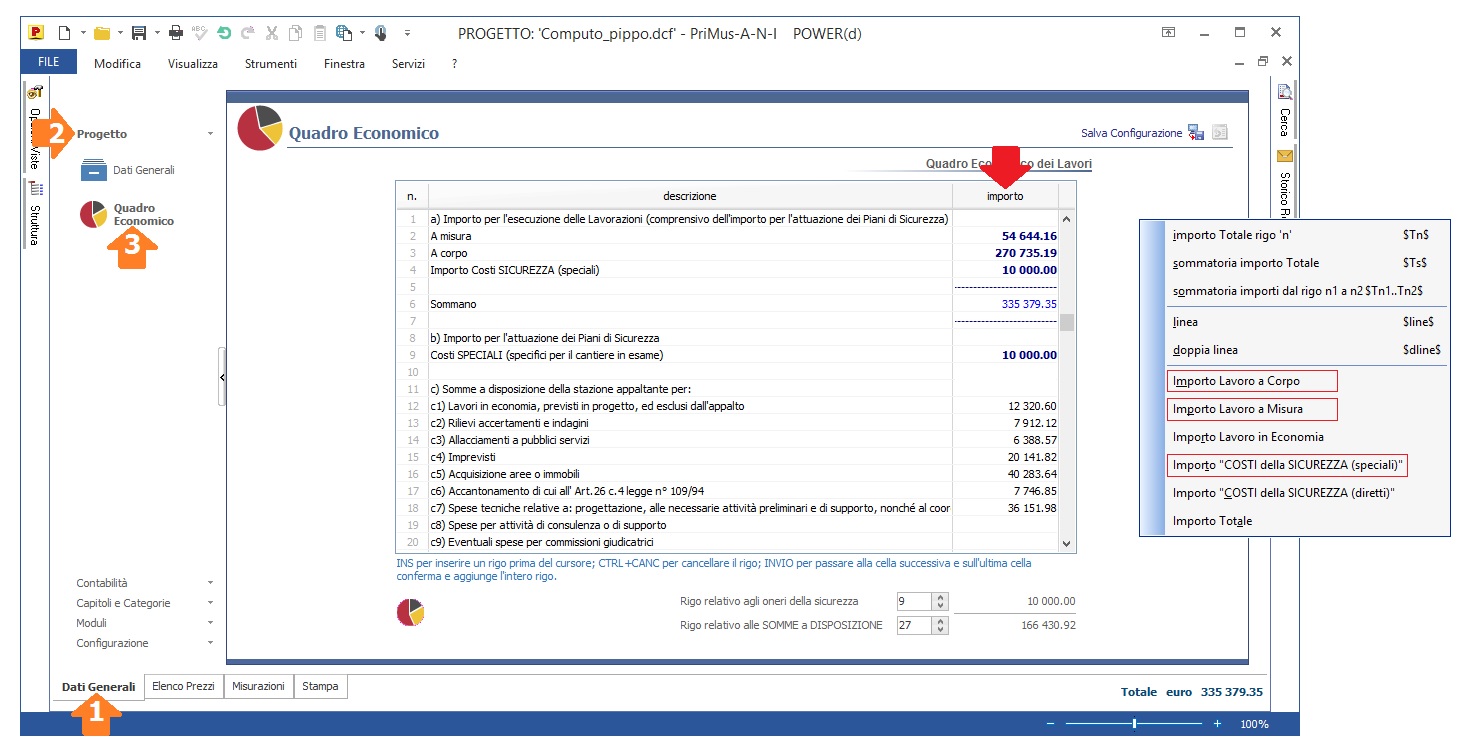

Dopo aver creato il documento di progetto e calcolato i costi della sicurezza nello specifico editor “COSTI della SICUREZZA”, effettuando la stampa del “Computo Metrico” trovo solo l’importo dei lavori è non la sicurezza.
Inoltre la stessa difficolta la riscontro nel “Quadro Economico” .
Per ottenere la somma dei lavori e della sicurezza è quindi necessario inserire i costi della sicurezza anche nel documento delle lavorazioni?
Se i costi della sicurezza si devono sommare all'importo dei lavori, è necessario associare alla Super Categoria COSTI SICUREZZA (speciali) tutte le voci computate nell'editor Misurazioni della vista COSTI della SICUREZZA del documento --> vedi immagine esplicativa
Alla chiusura della vista COSTI della SICUREZZA, nell'editor Misurazioni del computo dei lavori viene inserita automaticamente la voce specifica della sicurezza con l'importo totale dei costi della sicurezza --> vedi immagine esplicativa
In questo caso, l'importo 'Totale' del computo dei lavori risulta comprensivo dei costi della sicurezza --> vedi immagine esplicativa
Di conseguenza, è possibile personalizzare il Quadro Economico ed acquisire automaticamente gli importi dei lavori e della sicurezza direttamente dal documento - (click del tasto destro del mouse nel campo importo e dal menu che si apre selezionare l'importo da acquisire automaticamente dal documento) --> vedi immagine esplicativa
