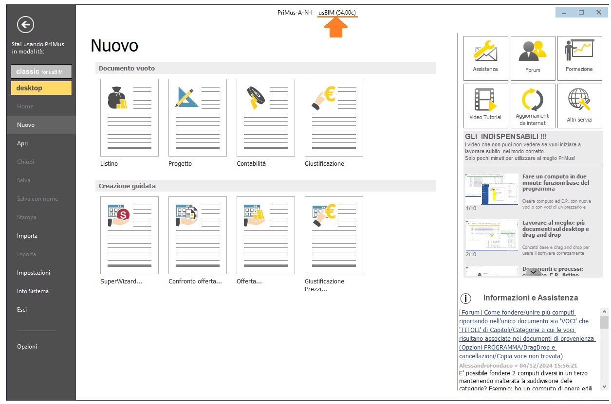

Nello specifico:
• nel caso si stia utilizzando la versione UNICO di PriMus in: HKEY_CURRENT_USER >> Software >> ACCA >> PriMus >> 4200
• nel caso si stia utilizzando la versione NEXT GENERATION di PriMus in: HKEY_CURRENT_USER >> Software >> ACCA >> PriMus >> 4500
• nel caso si stia utilizzando la versione 100 di PriMus in: HKEY_CURRENT_USER >> Software >> ACCA >> PriMus >> 4600
• nel caso si stia utilizzando la versione POWER2 di PriMus in: HKEY_CURRENT_USER >> Software >> ACCA >> PriMus >> 4800
• nel caso si stia utilizzando la versione POWER3 di PriMus in: HKEY_CURRENT_USER >> Software >> ACCA >> PriMus >> 4900
• nel caso si stia utilizzando la versione BIM di PriMus in: HKEY_CURRENT_USER >> Software >> ACCA >> PriMus >> 5000
• nel caso si stia utilizzando la versione BIM ONE di PriMus in: HKEY_CURRENT_USER >> Software >> ACCA >> PriMus >> 5100
• nel caso si stia utilizzando la versione BIM2 di PriMus in: HKEY_CURRENT_USER >> Software >> ACCA >> PriMus >> 5200
• nel caso si stia utilizzando la versione usBIM di PriMus in: HKEY_CURRENT_USER >> Software >> ACCA >> PriMus >> 5300
