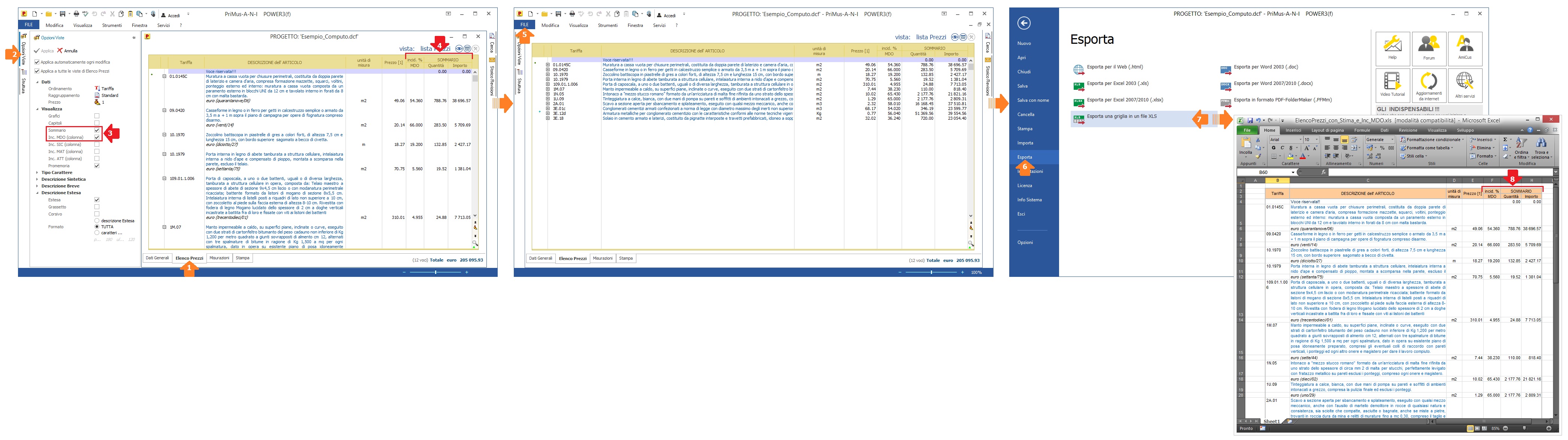

PriMus-DCF non prevede quanto richiesto.
La possibilità di aggiungere la colonna 'incidenza % Manodopera' nella vista Elenco Prezzi e di poterla esportare nel formato Excel è una possibilità prevista solo nelle versioni commerciali del software (PriMus e PriMus-PROGETTI) attraverso la funzione 'Esporta una griglia in un file XLS' --> vedi immagine esplicativa
