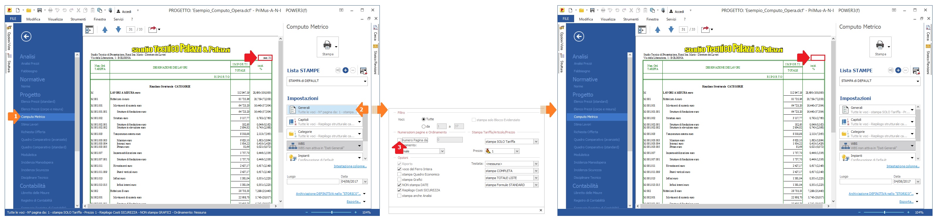

Inoltre, è anche possibile deselezionare l'opzione 'numero pagina' nella pagina Generali delle impostazioni di stampa del computo metrico --> vedi immagine esplicativa
In tal caso, senza il numero di pagina, sarà più libero di riordinare gli ultimi fogli ottenuti dalla stampa su carta dell'elaborato.
