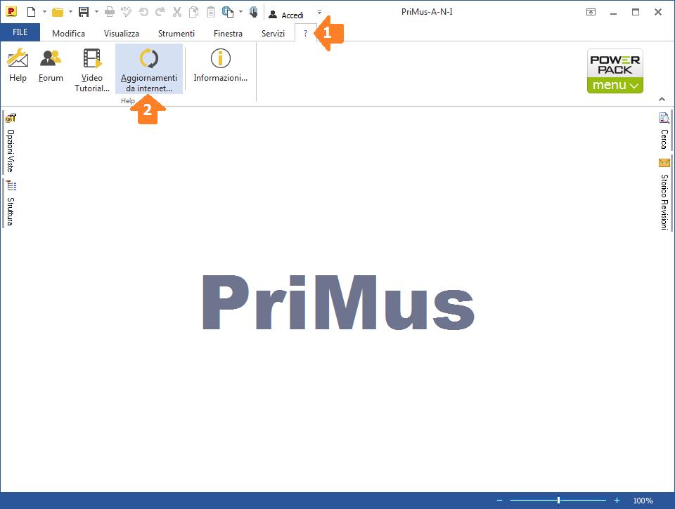

COME EFFETTUARE L'AGGIORNAMENTO:
E’ possibile scaricare ed installare l’aggiornamento:
• dalla HomePage del programma oppure dal menu ‘?’ della toolbar;
• dalla pagina 'MyACCA' del sito "acca.it".
