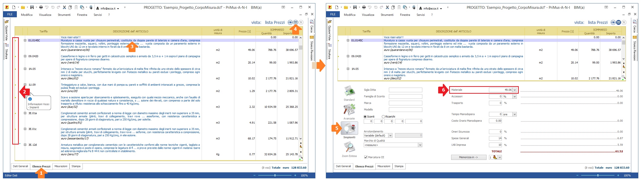

Felice 2017-10-06 10:01:23
Il marcatore di colore giallo è associato agli Impianti e si visualizza davanti alle voci il cui campo 'Materiale' (nella pagina Impianti) risulta diverso da zero --> vedi immagine esplicativa
Nota - alla creazione di una nuova voce il campo Materiale viene proposto sempre uguale a ZERO. Se il prezzo della voce non deve essere calcolato con il modulo Impianti, il campo Materiale va lasciato a ZERO.

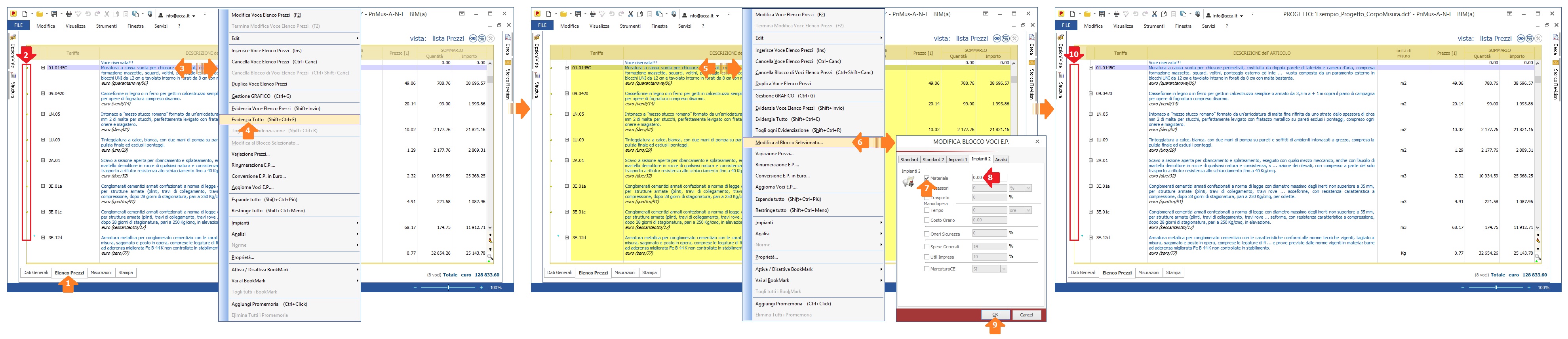

Per non visualizzare il marcatore giallo, occorre azzerare il campo Materiale nei seguenti modi:
A) operando manualmente, se le voci sono poche (es.: 2 o 3) --> vedi immagine esplicativa
B) operando sull'intero blocco di voci evidenziato con la funzione 'Modifica al Blocco Selezionato...', se le voci sono tante --> vedi immagine esplicativa
