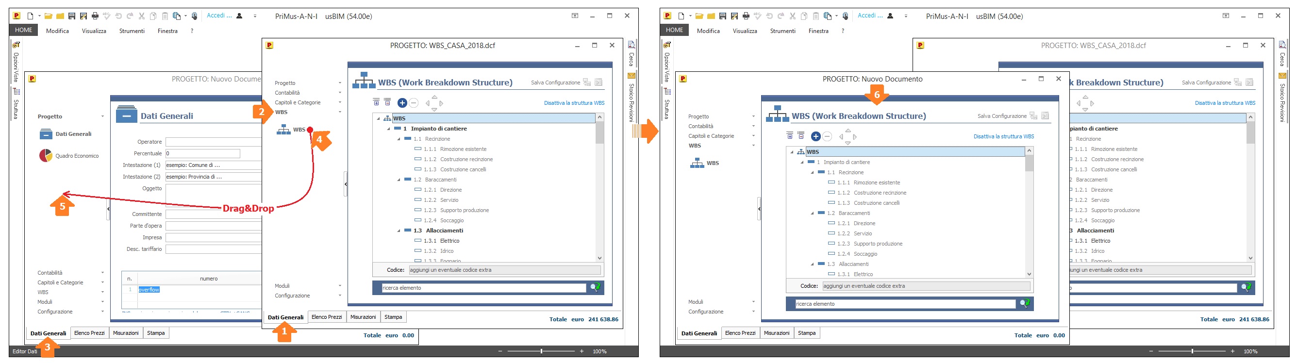

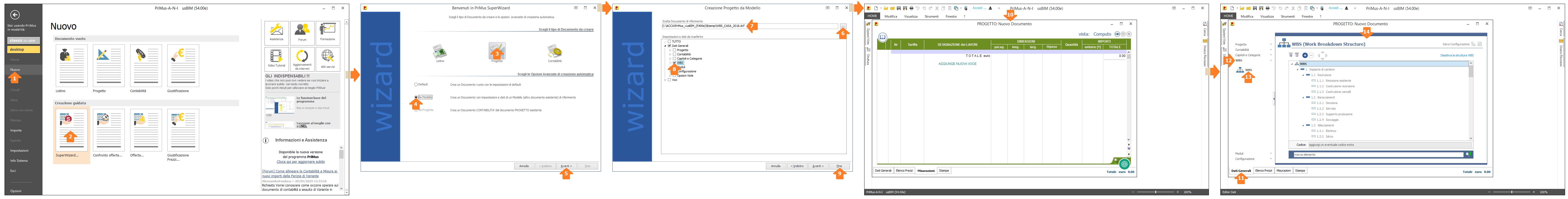

Posso importare la WBS da un progetto all'altro?
Felice
Felice 2025-05-30 13:01:59
User_714043
Certamente!
Quanto richiesto è possibile ottenerlo:
...oppure:
    - utilizzando la funzione 'Creazione guidata(SuperWizard)' per creare un Nuovo documento da un progetto di riferimento --> vedi immagine esplicativa
