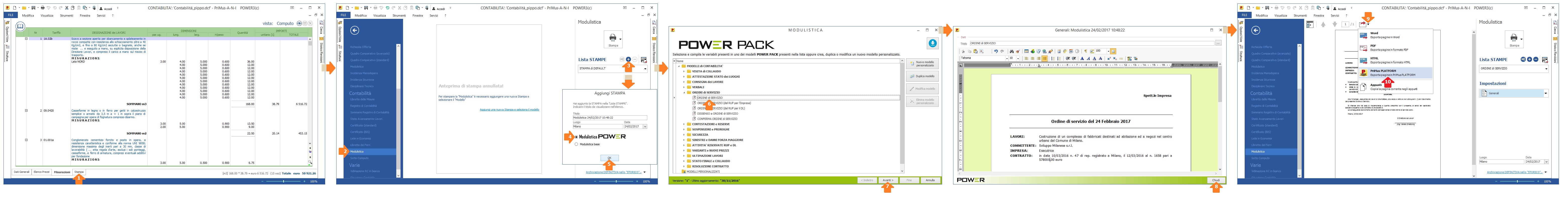

Salve
non riesco a trovare i modelli della direzione dei lavori
dove li trovo?
Felice 2017-02-24 12:07:45
La versione desktop di PriMus-PLATFORM acquisisce la modulistica (modelli e/o elaborati) direttamente da PriMus POWER3
--> vedi immagine esplicativa: Modulistica
--> vedi immagine esplicativa: Elaborati
Nota - dalle immagini si evince come scegliere e produrre il modello e/o l'elaborato con PriMus POWER3 e come esportarli nel Giornale dei Lavori in PriMus-PLATFORM
La versione mobile di PriMus-PLATFORM (App per dispositivi mobile iOS e ANDROID) consente di predisporre la modulistica nel Giornale dei Lavori direttamente dal cantiere
--> vedi immagine esplicativa: modulistica mobile
Nota - dall'immagine si evince come scegliere/predisporre la modulistica direttamente nel Giornale dei Lavori attraverso l'uso in cantiere della versione mobile di PriMus-PLATFORM.
