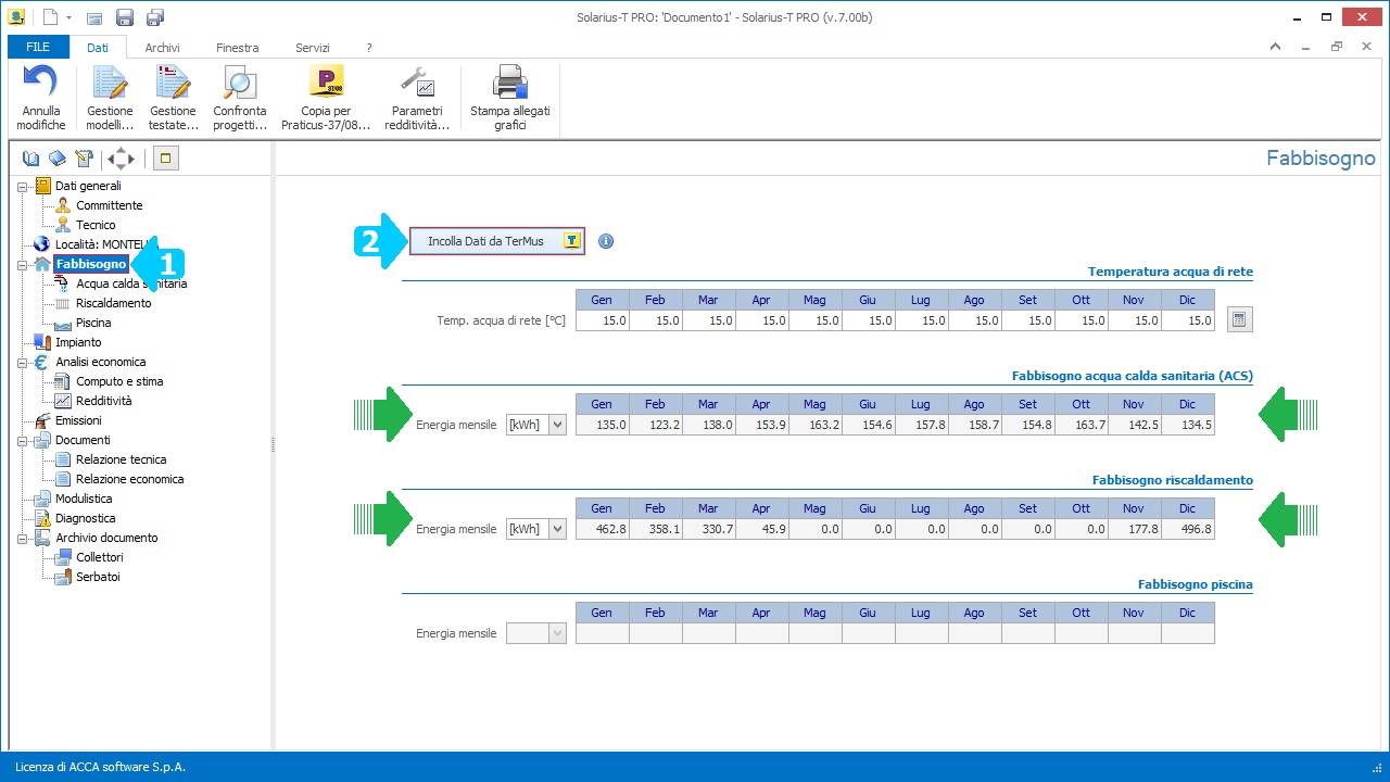

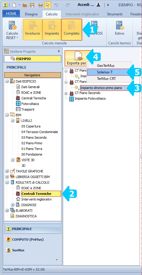

Antonio | Come acquisire i fabbisogni per Riscaldamento e per ACS dal calcolo di TerMus in Solarius-TAntonio 2024-05-03 10:38:30 Come esportare i fabbisogni per Riscaldamento e per ACS da TerMus a Solarius-T Voglio condividere una richiesta di assistenza Richiesta: Possiedo Solarius-T con cui quando necessario effettuo la progettazione di impianti solari termici. Chiedevo se fosse possibile importare o copiare i fabbisogni calcolati con TerMus per i servizi di riscaldamento e ACS ed averli automaticamente in Solarius-T. Risposta: I fabbisogni per Riscaldamento e/o per ACS possono essere esportati verso Solarius-T. Tale attività è fattibile per gli impianti presenti nel progetto di TerMus ai quali risulta integrato l'impianto Solare Termico. Una volta eseguito il Calcolo, dalla sezione Risultati di Calcolo dell’impianto è possibile attivare la funzione di esportazione dati per Solarius-T ( ![]() Ad esportazione dati avvenuta, basterà aprire il progetto con Solarius-T, selezionare il nodo Fabbisogno e premere il pulsante 'Incolla dati da TerMus' ( ![]() |
