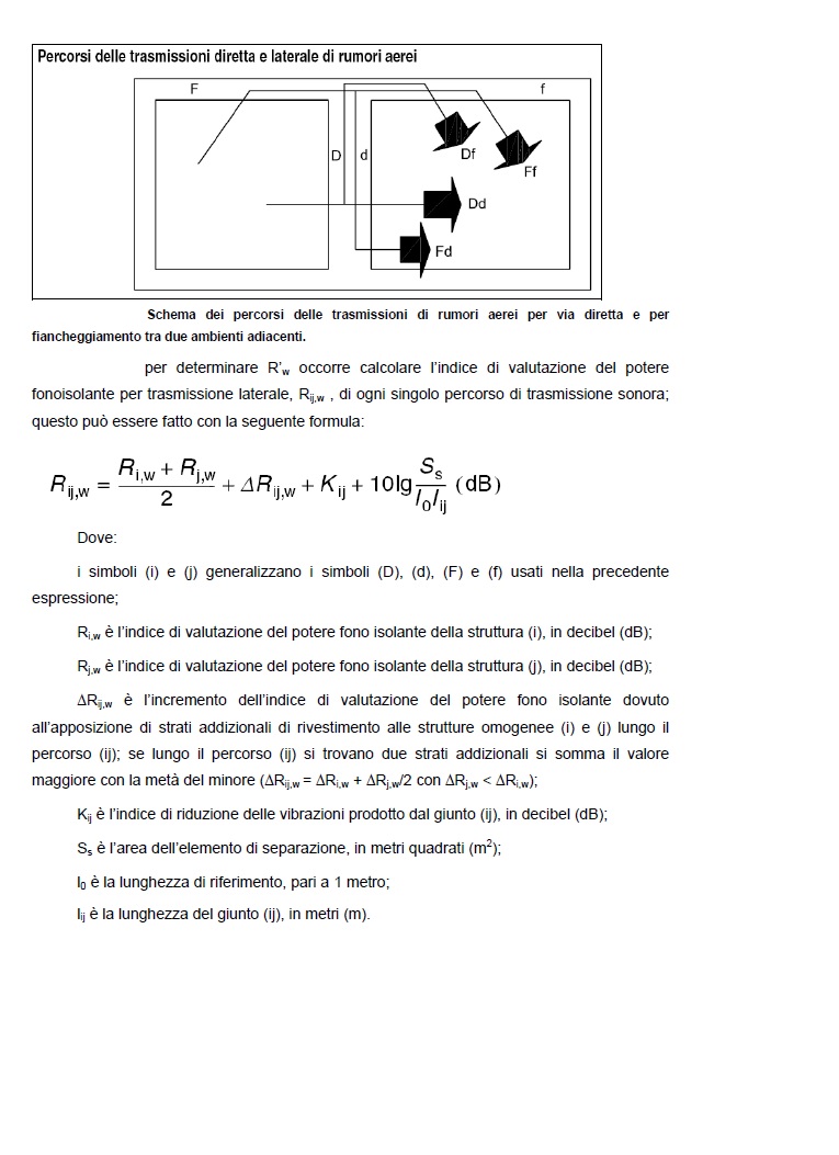

Vorrei condividere un caso di assistenza:
RICHIESTA
Pur avendo utilizzato una parete divisoria con un buon valore delle Indice del potere fonoisolante (R'w) non riesco ad ottenere un risultato positivo della verifica.
RISPOSTA
Certamente la scelta di una parete divisoria ad elevate prestazioni acustiche tende al buon esito della verifica, ovviamente non è il solo parametro che entra in gioco infatti osservando la formula per la determinazione del R'w (clicca QUI per visualizzarla), potrebbe essere infatti opportuno intervenire su eventuali strati aggiuntivi di rivestimento, sui giunti, sulla superficie ecc..
