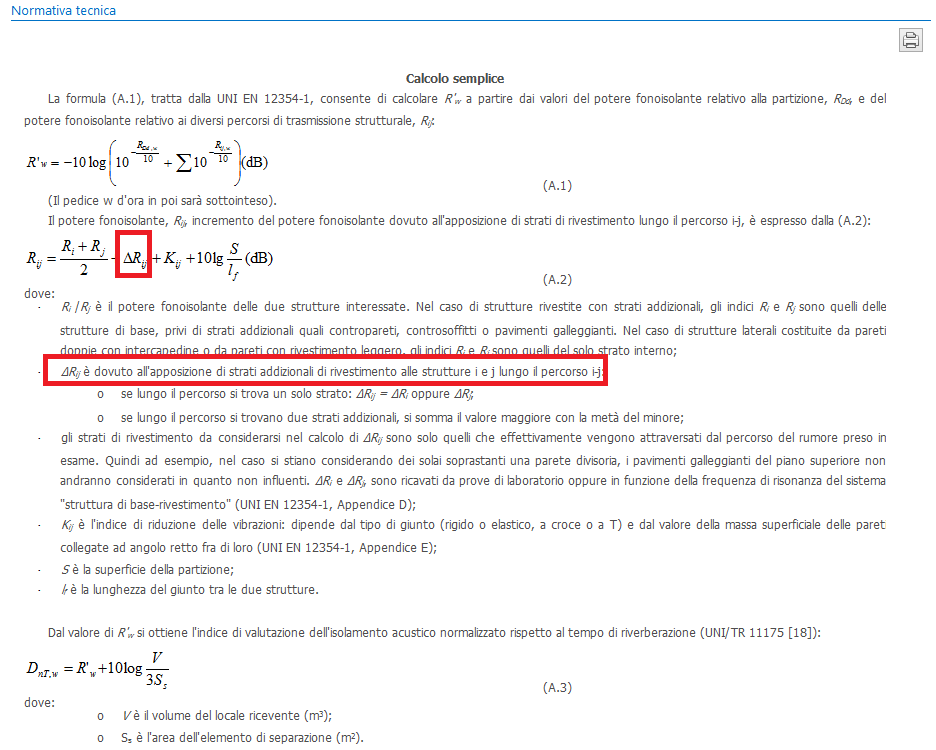

Ho inserito un controsoffitto, nella gestione piani vedo il valore del DRw di quest'ultimo, ma non capisco su quale verifica incida.
Le verifiche nelle quali interviene il valore del DRw sono: quelle al calpestio e quelle dell'isolamento acustico tra ambienti sovrapposti, ciò perché in entrambi i casi, nella formula per la determinazione del relativo indicatore, è presente il termine legato ad eventuale presenza di strati addizionali.
Clicca QUI per vedere l'immagine esplicativa.
