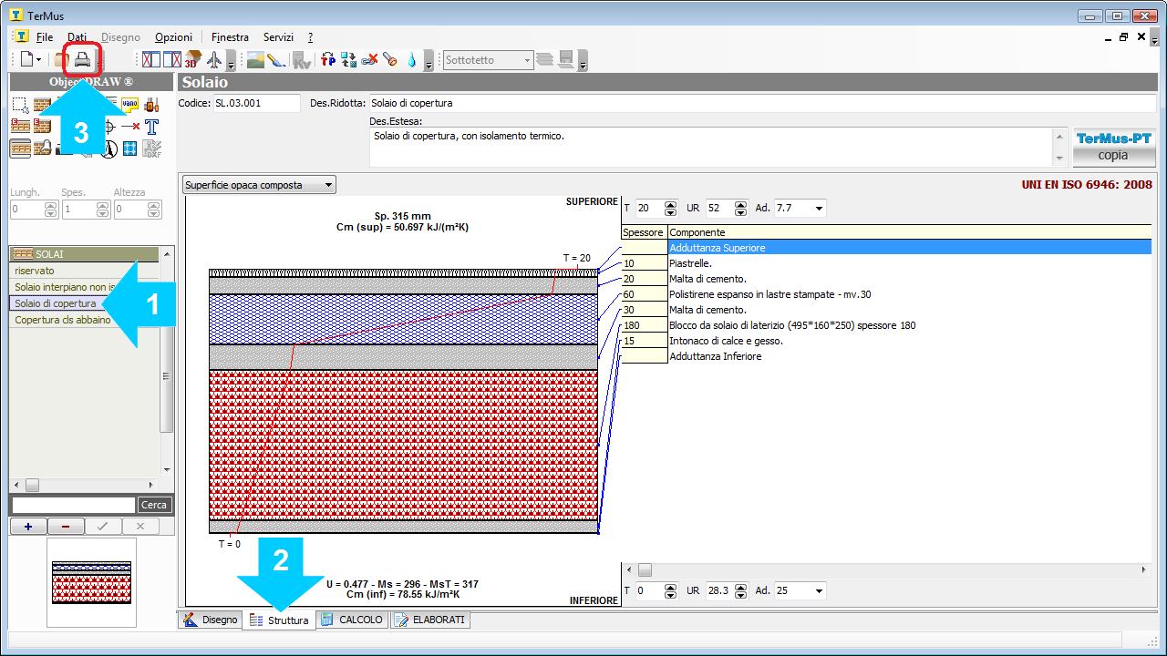

Unica differenza, dovrei eseguire la coibentazione della copertura e mi occorre la scheda tecnica rilasciata dal programma, con stratigrafia e tutti i dati inerenti. Utilizzando la funzione "Zona non dotata di impianto di climatizzazione" con "Temperatura Calcolata" ed inserendo i dati, pur selezionando tutte le strutture nella sezione "Elaborati - Schede Tecniche" non esce la scheda della copertura isolata.
Come dovrei procedere per avere tale documento?

Può definire la stratigrafia del solaio di copertura coibentato come di consueto, poi stamparne la relativa scheda direttamente dalla pagina Struttura pigiando il bottone Stampa nella toolbar principale del programma (vedi immagine: StampaScheda_PagStruttura.jpg).
